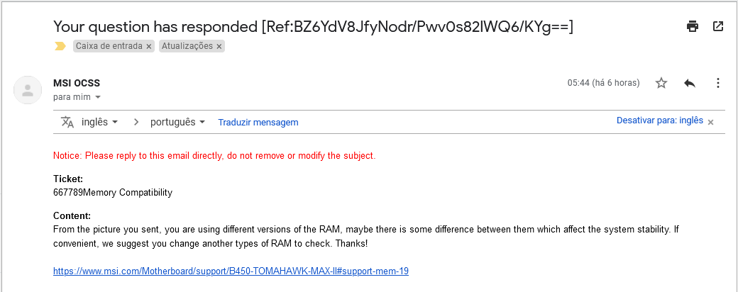

De acordo com o suporte da placa, a diferença de versão entre os dois pentes de memória pode ser o motivo do não reconhecimento das duas memórias. Aprendi que a frequência, tipo, marca, capacidade e modelo são importantes, alguns fundamentais mas não sabia que a versão, considerando que todos os outros são compatíveis, poderia ser a causa.
É possível que seja realmente esse o problema?
Segue print dessa última resposta dada pelo suporte:

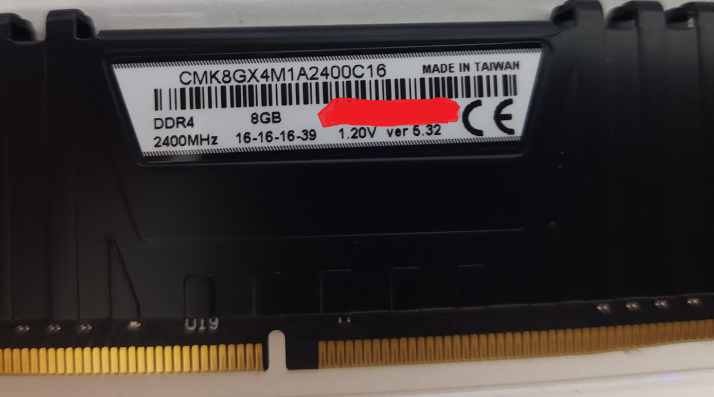

Segue imagem das duas memórias com o detalhe da versão à qual eles estão se referindo:
IMG_20210323_135021201.thumb.jpg.7466099976a18e98cbf9f6b01e07f89a.jpgIMG_20210323_135001009.jpg.1adacefafaff5126d76dc5cd3e2e7ad4.jpg
Obs.: A diferença de cor na parte central é apenas devido ao reflexo da foto. Os dois pentes são visualmente iguais.
@Marco de Oliveira O que eles te falaram é balela, estão tentando te convencer a comprar dois outros pares de memórias para te enrolar. O que te recomendo fazer é tentar pegar emprestado duas unidades ou comprar um par pela internet e testar (você pode devolver em até 7 dias). Filme o processo e avise para a fabricante antes que elas terão que bancar seus gastos se não tiver resultado.
Sobre frequência, latência, etc, isso também é balela. As Corsair Vengeance de algumas séries são chatinhas com Ryzen mesmo, mas já misturei todo tipo de memória sem nunca ter tido qualquer problema em PCs de clientes, muitos deles empresariais (uso prolongado).
O que penso que esteja acontecendo é alguma falha de fabricação da MB estar interferindo na comunicação das memórias com a CPU.
O que eu tentaria que você ainda não tentou: resetar a BIOS, desativar XMP (se vier ativado), usar as memórias fora do dual channel, testar cada uma com o memtest86 por pelo menos 10 minutos.
Tem uma certa chance de uma das memórias estar com defeito e isso sim já vi acontecer. Rodar normal sozinha e não pegar em DC. Já vi também MBs onde o DC morre porque a CPU está mal assentada com com pressão excessiva do cooler. Já vi casos onde não funciona por que tem trilha danificada na MB, mas no geral, em MBs novas, esse caso é improvável.
