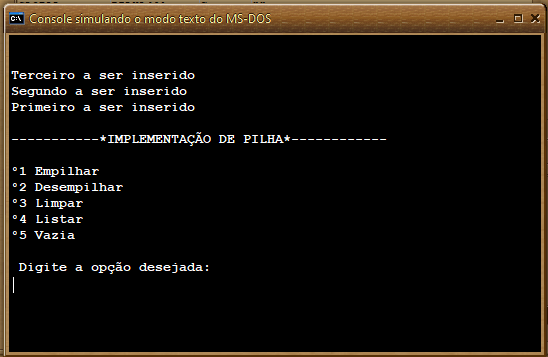

porém, quando eu listava os valores, algumas letras apareciam repetidas (não entendi o por que) tive que voltar da forma antiga, chamando dentro também e usando a variável local. Imagino que seja um erro do VisualG mesmo.

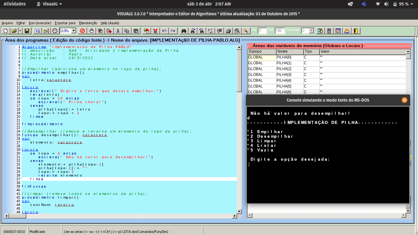

Tive um problema na hora de "desempilhar". Não estava desempilhando o topo, mas mudei
  Em 29/03/2021 às 00:03, pablopccosta disse:
inicio
   elemento := pilha[topo-1]
   pilha[topo-1] := ""
   retorne elemento
fimfuncao
Expandir
inicio
   pilha[topo-1] := ""
   topo := topo-1
   retorne elemento
fimfuncao
Eu estava usando o decremento no início, estava dando erro, reescrevi na terceira linha e deu certo.
Agradeço pela força brother! Salvou nessa atividade. Forte abraço a todos!

Boa noite Simon!
Entendi a necessidade de implementar essas funções para me retornar um alert caso queira inserir um valor maior do que descrito no vetor e se caso tentar desempilhar uma pilha vazia para ambos não retornarem erro como tem acontecido.
Não sei se estou verificando da forma certa, está faltando algo. Usei a função se, tanto para "empilhar" (se cheia) e para o "desempilhar" (se vazia), mas, quando a pilha fica cheia, me retorna a mensagem de "pilha cheia", em seguida coloco para listar e me retorna "erro".
Se "pilha vazia", me retorna a mensagem de "pilha vazia" e em baixo a primeira letra inserida na pilha. (Isso ta me deixando maluco já). Eu encerro o programa e inicio novamente, se eu testar o "listar" para testar e em seguida o desempilhar, aparece a última letra inserida na pilha da execução anterior do programa, mesmo depois de eu ter encerrado e iniciado novamente. Imagino que seja algum erro. (print em anexo).
A função "vazia" mudei conforme você orientou para simplificar mas está dando erro também. (print em anexo)
tenho impressão de que quando desempilho uma letra, o espaço da variável fica lá ainda, como se a linha estivesse ali ainda. Acredito que a  ideia seja: Após desempilhar uma letra, a última ainda na pilha deve ocupar o topo, ou seja, a posição 0 do vetor.
O restante que orientou consegui implementar.
Mudei as "variáveis globais" para o final do código;
Criei uma "variável local" para a var letra, removendo-a do parâmetro do procedimento;
Se puder continuar tirando essas minhas dúvidas te agradeço.

Boa noite a todos!
Desculpe a demora para responder Simon.
Fiz acredito que todos os ajustes que você me orientou, está dando alguns erros ainda.
Na variável global, só deixei o vetor e outra variável que seria usada no menu, de resto declarei nas locais mesmo. Esse código para mim está uma incógnita 🤦🏾‍♂️

Adiantando algumas coisas:
1# Faltou declarar a variável topo
var
   pilha: vetor[0..9] de caractere
   topo: inteiro
   op: inteiro
2# Faltou implementar função Cheia()
//Retorna VERDADEIRO se a pilha estiver cheia ou FALSO caso contrário
funcao Cheia(topo: inteiro): logico
inicio
   se topo = 10 entao
      retorne VERDADEIRO
   senao
      retorne FALSO
   fimSe
fimFuncao
3# Utilizar passagem por referência quando a variável pode ser alterada nos métodos (função ou procedimento)
Para empilhar, precisa do [1] vetor, da [2] posição do topo e do [3] elemento a ser inserido, correto?
O vetor é acessado diretamente pelo escopo global (pois o VisualG não aceita vetores por parâmetro); O elemento a ser inserido você decidiu que seria lido dentro da função, e assim está sendo feito (acho que isso precisa ser repensado); Já a posição do topo vem de fora... daí sendo recebido por parâmetro... só que, por padrão, as variáveis são passadas por valor, ou seja: essa variável que está na assinatura vai receber uma "cópia do valor que foi passado ao chamar esse procedimento". Daí, é necessário configurar para passar por referência, ou seja: ao alterar a variável do parâmetro, vai alterar diretamente a própria variável que foi utilizada ao chamar o procedimento.
Basta colocar um var antes do parâmetro, veja:
//Adiciona um elemento no topo da pilha
procedimento Empilhar(var topo: inteiro)
var
   letra: caractere
inicio
   se Cheia(topo) entao
      escreval(" Pilha cheia!")
   senao
      escreva (" Digite a letra que deseja empilhar: ")
      leia(letra)
      pilha[topo] <- letra
      topo <- topo + 1
   fimSe
fimProcedimento
//Remove e retorna um elemento do topo da pilha
funcao Desempilhar(var topo: inteiro): caractere
var
   elemento: caractere
inicio
   se Vazia(topo) entao
      escreva(" Não há valor para desempilhar!")
   senao
      elemento <- pilha[topo-1]
      topo <- topo-1
      retorne elemento
   fimSe
fimFuncao
Perceba que para as outra funções não precisa desse var, já que basta o "valor" da variável.
Veja: a variável topo declarada aí nas funções NÃO é a mesma da variável topo global. São variáveis distintas... ela apenas tem o mesmo nome... (mais acima eu já comentei que pode utilizar outro nome sem problema). Ficar com o mesmo nome foi a pena por conveniência.
Se não colocar esse var, as alterações na variável topo (dentro da função) são serão persistidas na variável topo (global). Simplesmente não vai conseguir cadastrar.
#4 Por fim só corrigir as chamadas dos métodos
inicio
   enquanto op <> 6 faca
      escreval("")
      escreval("-----------IMPLEMENTAÇÃO DE PILHA------------")
      escreval("")
      escreval("°1 Empilhar")
      escreval("°2 Desempilhar")
      escreval("°3 Limpar")
      escreval("°4 Listar")
      escreval("°5 Vazia")
      escreval("")
      escreval(" Digite a opção desejada:")
      leia(op)
      limpaTela()
      escolha op
      caso 1
         Empilhar(topo)
      caso 2
         escreval(Desempilhar(topo))
      caso 3
         Limpar(topo)
      caso 4
         Listar(topo)
      caso 5
         escreval(Vazia(topo))
      fimEscolha
   fimEnquanto
fimAlgoritmo
Com isso meio que corrige os principais pontos.
