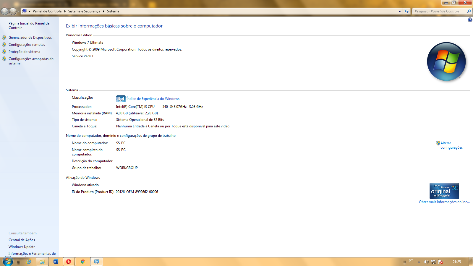

 Bom dia/noite, tenho esse pc que segue uma foto em anexo; não tenho dinheiro para poder comprar um computador melhor agora, estava pensando em comprar melhorias pra esse mesmo, mas tenho dúvida quanto ao sistema operacional de 32 bits dele, tenho medo de comprar uma placa de vídeo ou uma memória ram e elas não aceitarem por ser 32. Também gostaria de saber se caso eu troque a placa-mãe, ainda posso utilizar o eu processador i3 na nova? ou eu teria que comprar tudo numa versão mais nova?
21 minutos atrás, VinexSH disse:
Placa de vídeo não tem nenhuma relação com a versão do sistema operacional, já a quantidade de memória sim, mas se for o caso basta trocar pela versão 64bits do mesmo sistema (No caso Windows 7).
Não faz muito sentido trocar a placa-mãe pra continuar usando o mesmo processador, nesse caso é melhor continuar com a placa atual.
Antes de mais nada é preciso de algumas informações.
1º - Qual objetivo do setup? Jogos? Se sim, quais?
2º - Qual orçamento disponível para o upgrade?
3º - Marca, modelo e potência da fonte?
Instala o Windows 7 64 bits para ter mais memoria, encaixar mais 4 gb de ram, compra uma placa de vídeo gddr5, e um ssd 256 gb.
Não aconselho a trocar placa-mãe, pois vai ter que trocar o processador e memoria, e instalar Windows 10.
Se não tem dinheiro para comprar um pc novo, aconselho a não tentar fazer upgrade sem saber, pode comprar peças incompatíveis.
@NIGHT FALL O foco do setup é estudos e alguns jogos indies não mt pesados, já que esse computador n roda nem League of legends no médio; tenho disponível pouco mais de 1000 e a fonte é da marca C3TECH modelo PS-350 de 350w.
@kifirefox Basta instalar a versão 64 bits? não precisa trocar nenhum componente dentro do gabinete?
