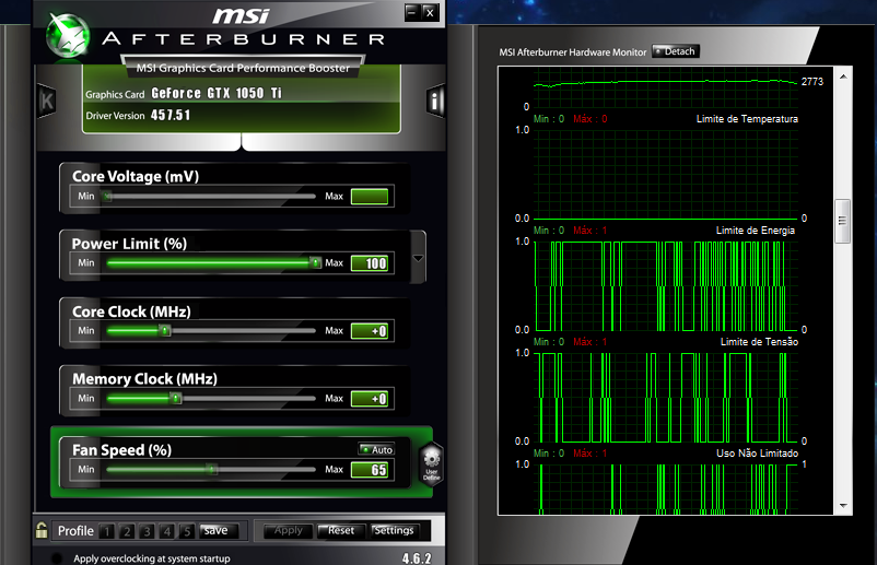

então, eu fui jogar Tomb Raider 2013, botei tudo no ultra e testei, rodou a 60~75 FPS, porém eu fui ver e tava tudo alterado no MSI, tava Limite de tensão, Limite Power e Uso limitado. será que isso pode causar problemas ? Será que pode ser pela minha fonte ? troquei ela faz 3 meses, e nunca tinha dado nenhum problema, único problema que tava dando era o fps cair de 60 pra 2, mas isso era a temperatura do processador e já resolvi, mas ai fui fzr uns testes e deu essas paradas que eu não entendo. Alguem poderia me falar se isso é prejudicial ?
e outra coisa, o que é exatamente:
Power Limit;
Limite de Tensão;
Uso não limitado;

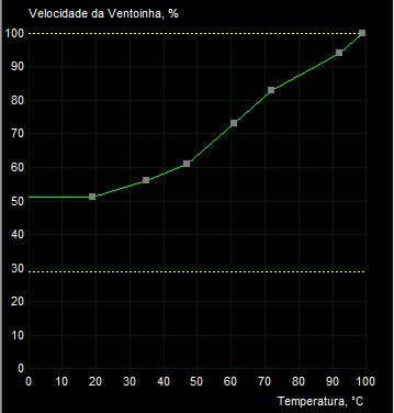

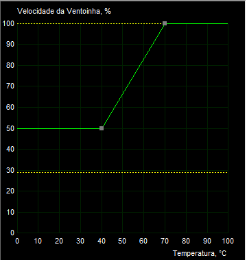

PS:Qual das duas config é melhor para resfriar bem a  GPU ?
@GuilhermeGr Entendi nada, então ta ruim ou ta normal ? nn to fazendo OverClock nenhum no caso
@GuilhermeGr Ah, acho que entendi tu. tu quis dizer que está normal essas limitações, única coisa que posso fazer para remove-las é aumentando os 100%, o que no caso eu estaria fazendo um OverClock ?

@Loader105x limitação ocorre porque 1050 ti não é alimentada pela fonte, só pelo PCI-Express e o padrão é somente até 75W fornecidos pelo slot.

estar limitado esta correto na verdade se permitir mais de 100% do consumo limite, e tensõe, e core clock voce esta fazendo um overclock, esta normal ai amigo
incorreto, limite de tensão ocorre pela placa puxar mais do que pode receber, para não passar o limite do padrão ATX ( 75W pelo slot PCI-e ) o consumo da GPU é limitado
não se voce me interpretou errado ou eu estou te interpretando errado mas ok kkkk, mas foi por isso que falei (se tiver consumindo 75W não esta bagunçado)
@GuilhermeGr @Yan_ Perae que to entendendo mais nada!! aquelas placas de vídeo com um plugzin pra por o cabin da fonte não pode acontecer isso pois a própria fonte ta alimentando ela e ela não possui um ''limite''. agora já a minha, que é só conectada na pci express, ela tem um limite e está querendo puxar acima disso, e a minha fonte está barrando ? é isso que vocês estão explicando ?

não, é só o limite do slot da placa-mãe, ele só fornece 75W e se sua placa de vídeo quer usar mais, ela é limitada
@Yan_ então, não tem nenhum problema com meus equipamentos né ? é só o slot da placa-mãe que ta barrando a placa de vídeo de usar mais basicamente ?
@Yan_ Isso abaixa muito o desempenho ? que tipo, ela fica 100% estáveis.

não

basicamente sim

é o desempenho projetado para ela
