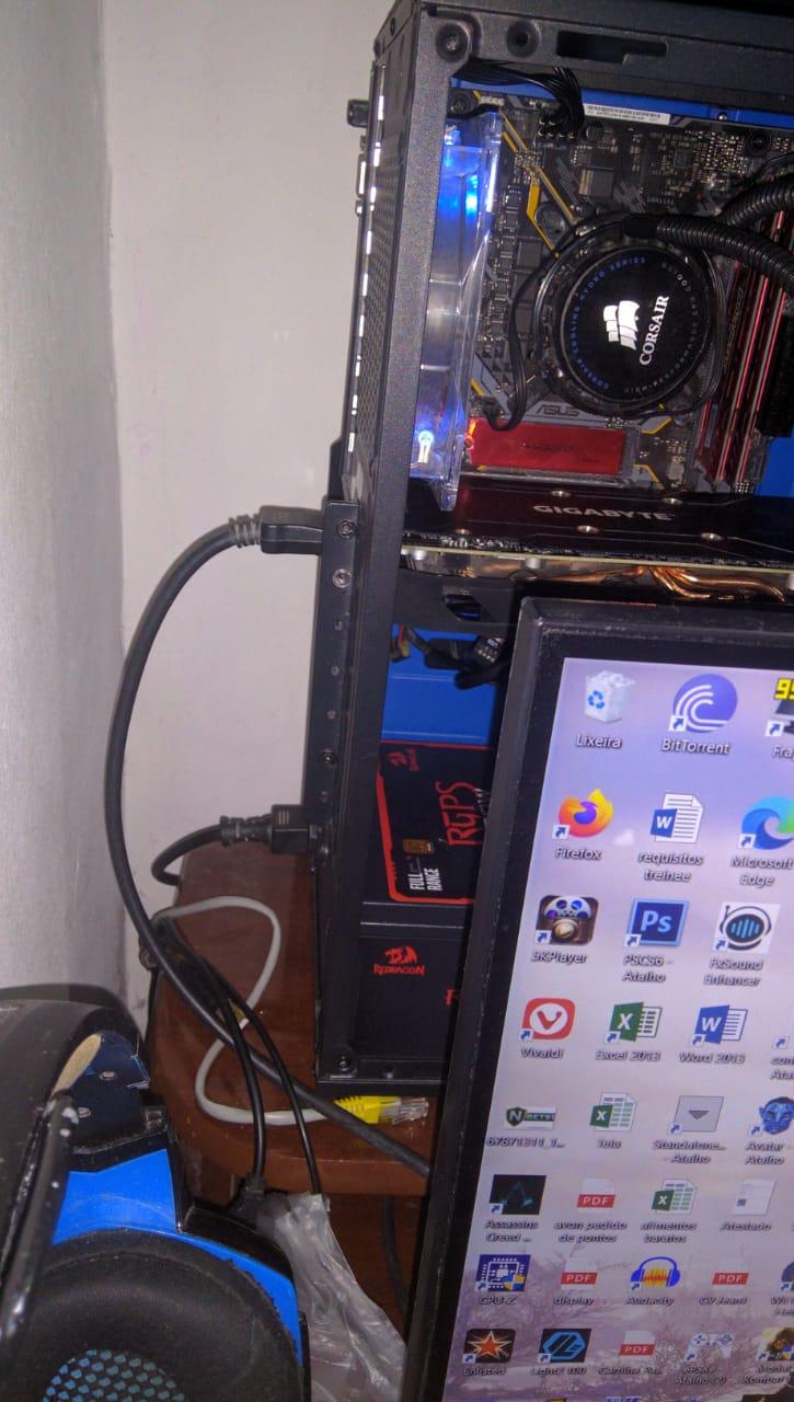

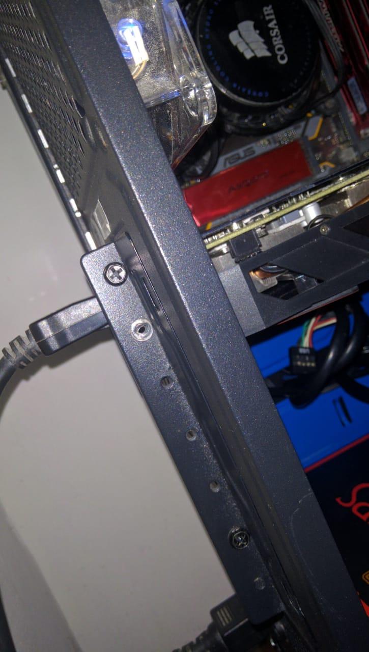

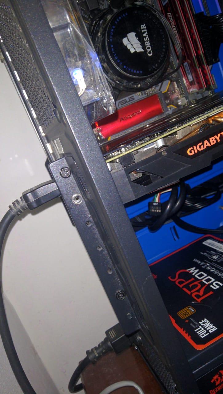

Depois de já ter embalado o gabinte, hj acordei inspirado p resolver!
Não era aterramento nem nada de estática!!!
Era simplesmente o encaixe da gpu! Visto que no gabinete forçava uma certa rigidez ao parafusar na plaquinha externa!!! Com isso nao dava vídeo! Fui dando uma mexida aqui uma ali, entao era isso!!!!!! O encaixe! A solução entao foi parafusar acima e nao no meio da placa, como mostra nas imagens.
1899290569_WhatsAppImage2021-05-28at12_04_31.thumb.jpeg.732f72bc153309081aee9596424de67d.jpeg1071802239_WhatsAppImage2021-05-28at12_04.31(2).thumb.jpeg.1031b3e0206e610bf0020ce26f490bc5.jpeg1202403410_WhatsAppImage2021-05-28at12_04.31(1).thumb.jpeg.aba95546cde5dd9f7255b661cfbb13e5.jpeg
Fica a dica pessoal! Antes de condenar qualquer peça do pc, verificar o encaixe! Parecebe bobo mas caramba me tirou meses!! O motivo de funcionar fora do gabinete era simplesmente por isso! Essa placa externa se parafusada no meio força a placa p cima fazendo nao dar video!
