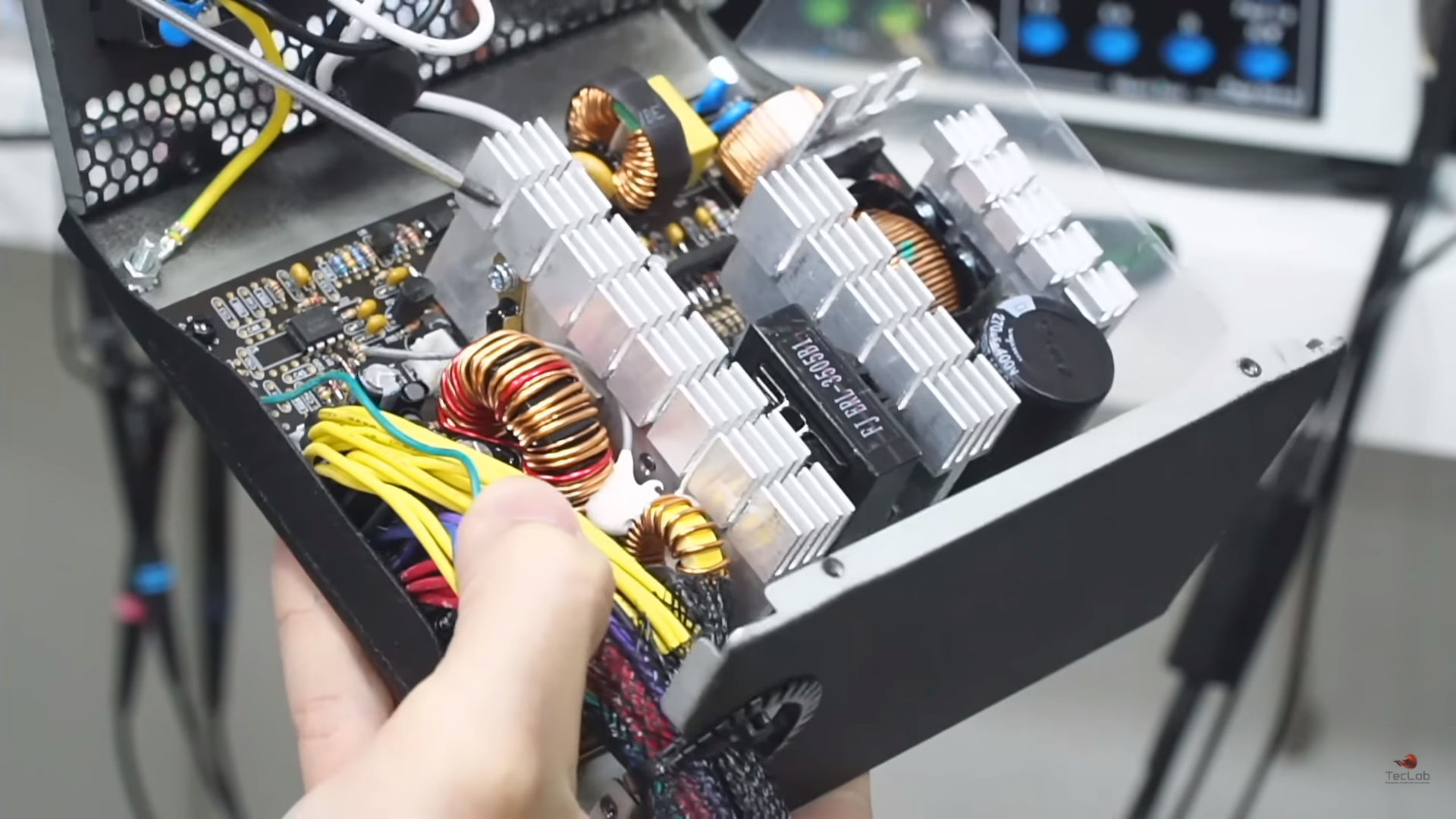

Essa acima é a GM V2 500W. Você pode notar no canto superior esquerdo um GR8313 e no centro da imagem, perto do indutor da filtragem de transientes, entre os dissipadores, acima do transformador (muito descritivo), um CM6805BS. Parece que eu falo apenas nesses dois, não é? Bom, é que muitos modelos insistem em usar essas duas tranqueiras, com a GM V2 não é diferente. O TecLab que me perdoe, mas eu sempre serei chato o suficiente para apontar esses mesmos erros nesse modelo. Apesar desse modelo ter o GR8313 configurado corretamente, ainda tem o fator de potência baixo (cortesia do CM6805BS), uma das piores implementações da topologia group regulation entre os modelos modernos (falo de fontes mais baratas do que a GM V2), tendo apenas 384W em 12V, e ripple elevado na trilha de standby (o que podemos relevar, se você não for um usuário de assíduo de USB), além de um ventilador com sleeve bearing. Quem também segue essa mesma linha de raciocínio dos controladores é a THUNDER (e a SPARK também, por lembrar dela).

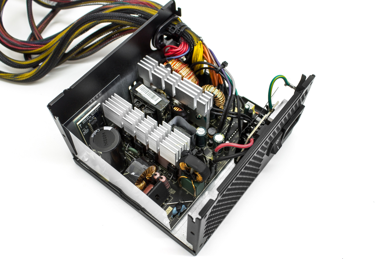

Essa acima é a W1 500W. Geralmente é malvista, mas confundida com a N1 em boa parte das ocasiões. Tem uma plataforma que lembra bastante a...

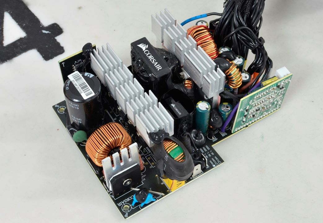

Sim, essa é a CV. As plataformas da Compucase são bastante similares e o desempenho também. Aliás, os componentes também costumam seguir uma mesma seleção, com destaque para capacitores da Teapo. O ponto fraco das duas é o ventilador com sleeve bearing, embora a W1 também tenha tido a sua imagem queimada, certa vez, por não apresentar um varistor. Fora isso, os resultados são bem satisfatórios, com ambas tendo um desempenho razoável em filtragem de ripple e o um resultado espetacular em line regulation (até mesmo em crossloads).
Cooler Master MWE e MWE V2 são dois modelos bem decepcionantes. Com a MWE usando uma plataforma similar ao apresentado pelos dois modelos acima, mas com componentes de qualidade inferior. E a MWE V2 utilizando uma plataforma moderna malfeita. Eu até explicaria com mais detalhes, utilizando uma imagem, mas parece que o meu comentário está limitado, então eu prefiro deixar essas duas análises (I e II).
