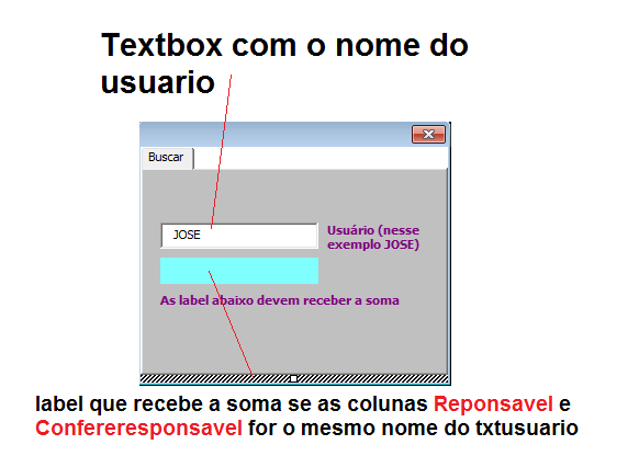

@AfonsoMira Estava fazendo um desdobramento para um sistema de notificação por usuário que também faz a soma, mas é um pouco diferente porque ele só soma se respeitar uma condição. Eu uso ele para indicar se o usuário tem alguma notificação direcionada especificamente para ele. No Excel eu fazia assim:
label1 = WorksheetFunction.CountIfs([T:T], txtusuario, Sheets("Bancodedados").[BV:BV], "<>")
Ou seja Conte a coluna T se o nome for o mesmo da txtusuario e o mesmo da coluna BV e este se for diferente de vazio
tentei ver algum código, mas esse realmente não achei
No meu caso no Access seria assim se na textbox (txtusuario) tiver o nome Jose e nas colunas Responsavel e Confereresposavel também estiver o nome jose, então ele deve somar e exibe na label1. E ele vai percorrendo as colunas e somando se for igual.
Vou deixar um modelo em anexo, não sei se ficou claro, mas desde já agradeço a ajuda :D
Projeto teste.rarBuscando informações...
