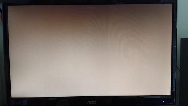

Infelizmente não tenho outra placa de video pra teste, mas vou mandar uma imagem da tela travada.
Fica desse jeito ela:
Durante o jogo eu to la jogando de boa, sem problema algum, por horas as vezes, ae ele aparece essa tela literalmente do nada e ou reinicia ou desliga. @Otávio Furoni
agora, Otávio Furoni disse:
@ZaaK A tela era similar.
Seria interessante levar à um técnico o quanto antes.
