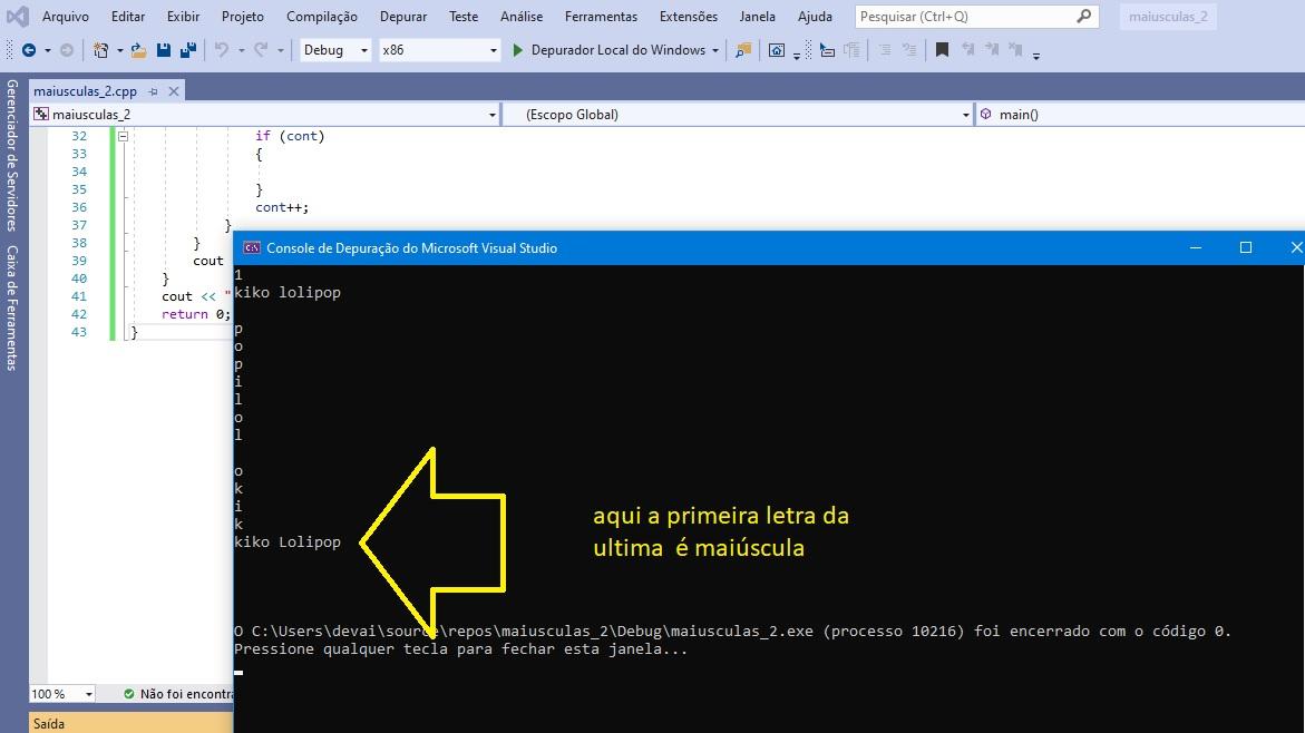

@Artivis Sob    sim isso foi só para testar a saída , e o resultado está embaixo aqui nesse print
e precisa mesmo do .size();  , pois precisa saber onde é o final da string para começar de lá do final para o inicio , creio que seja mais fácil .
