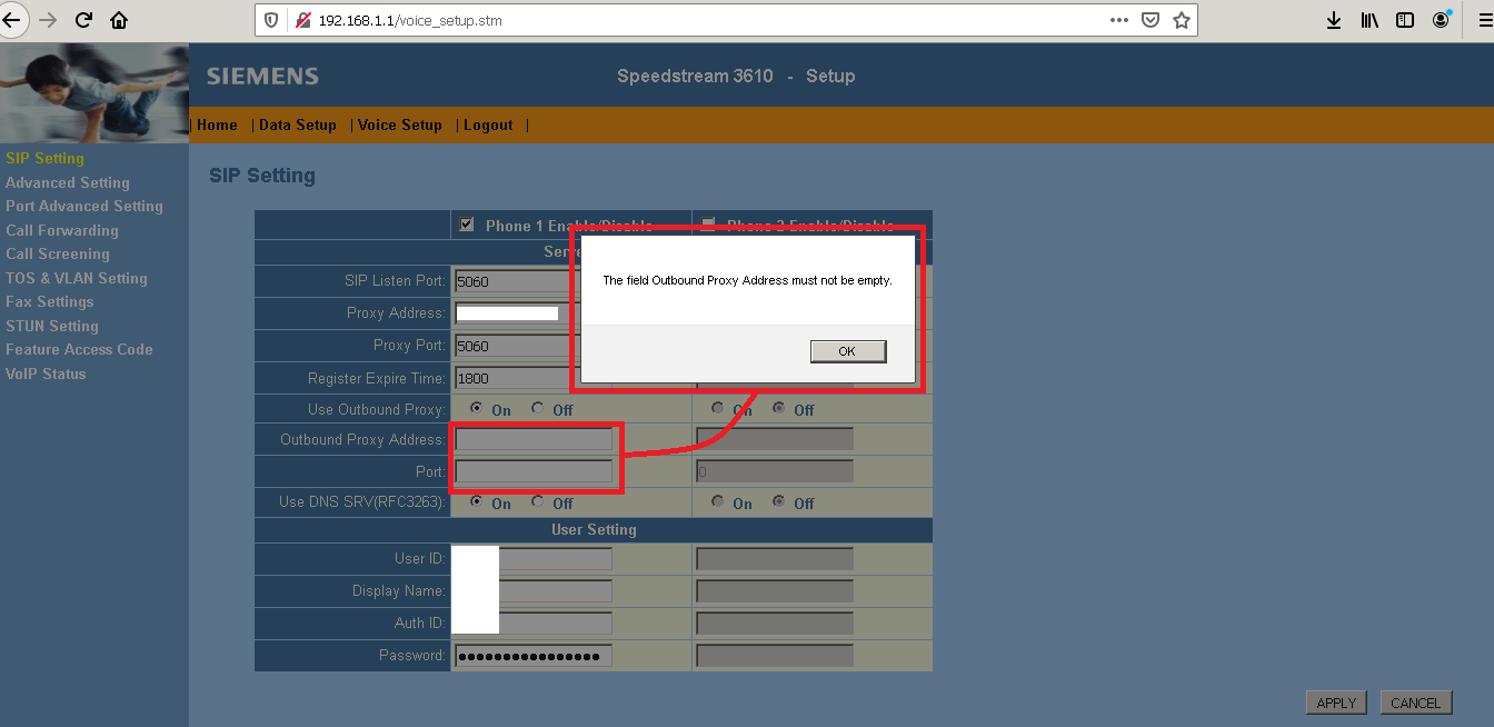

Observação: Tem dois campos da configuração \voice_setup\SIP Setting que precisei colocar também, Outbound Proxy Address e Port, usei o endereço IP do campo Proxy Address, e uma porta que o servidor do VOIP mostrava na lista de pacotes SIP (não sei se estava correto, mas fez a ligação)
