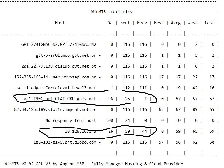

Obrigado pela resposta é de grande ajuda, vou tentar me planejar financeiramente pra tentar segurar as duas pelo menos por uns 6 meses e me decidir de vez, nesse tempo existem outros métodos que me ajudem a escolher qual seria a melhor no meu caso? Hoje faço teste de velocidade, uso o winmtr para pingar e ver perda de pacotes  e comparo as estatísticas como ping, variação de rede, perda de pacotes em jogos como bf.. sou de Maceió e na Vivo a rota está subindo pra fortaleza pra depois voltar e descer para os servidores em sp/cwb, ja na claro os pacotes ja descem por salvador.. isso interfere na qualidade de conexão? , fiz um teste com winMTR com a vivo disparando para globo.com e o resultado foi esse.. pode-se afirmar que estou com perdas de pacotes e problema na conexão?
1. Na verdade operadoras diferentes podem ter rotas diferentes, além que as rotas podem variar de acordo com a região na mesma cidade, bem como tipo de conexão. (Por exemplo, rotas da Vivo VDSL são diferentes do acesso Fibra na mesma cidade. Além como tipo de conexão, por exemplo algumas operadoras no passado ofereciam rotas melhores quando o acesso era PJ)
2. A perda de pacotes pode ser apenas uma configuração do roteador, você disparou x pacotes, mas recebeu confirmação de 4%, o que é comum em algumas operadoras eles limitarem os pacotes de ping para não concorrer com os dados ou gerar algum impacto.
3. Acredito que em 3 meses é possível comparar os serviços, no entanto teria que escalonar horários diferentes e planilhar tudo, como se fosse big data. Porque coisas pequenas geram influência, por exemplo estar fazendo download e jogar ao mesmo tempo, assistindo netflix, etc. (Por exemplo, fizemos um teste usando 1 mês serviços NET e VIVO na época, e apesar da NET oferecer maior velocidade, escolhi a VIVO porque no período mesmo fazendo download era possível jogar sem ter grande influência, bem como fazer upload ou mesmo assistir netflix. Na NET tinha um problema que o upload variava muito, principalmente se estava enviando arquivos no FTP que consumiam 20% do upload, mas no jogo o ping subia muito, tipo 150/200ms. Até consegui reduzir o efeito usando um roteador com controle de banda, mas ele não fazia milagres porque o problema era na NET mesmo, ele fazia alguma restrição em determinados horários que gerava essa queda de performance)

Mas o que percebi é que a perda de pacotes ocorreu mais para a globo.com.. em outros não teve essa perda significativa, pode ainda ser do modem? Sobre rotas.. existe possibilidade do provedor alterar a pedido do cliente por conta de ping? Eu fiz esse tipo de teste ontem.. jogando fifa no xbox meu ping na claro ficou em 57 na vivo em 64 com netflix em 4k e stream na twitch em 1080p, nenhuma alteração de ping nas duas.. a verdade é que as duas estão muito similares, o que dificulta a escolha, a Vivo fibra é uma vantagem mas perde pro ping e a claro é uma desvantagem por cabo coaxial mas com ping melhor
Para os acessos domésticos geralmente não é possível a troca da rota, a não ser que ela realmente esteja com problemas para acesso.
Eu recomendo testar a conexão fazendo uso da mesma, por exemplo fazer download e upload de ISO em FTP (se possível usar algum limitador no programa) e ver como ela se comporta com os acessos simultâneos.
