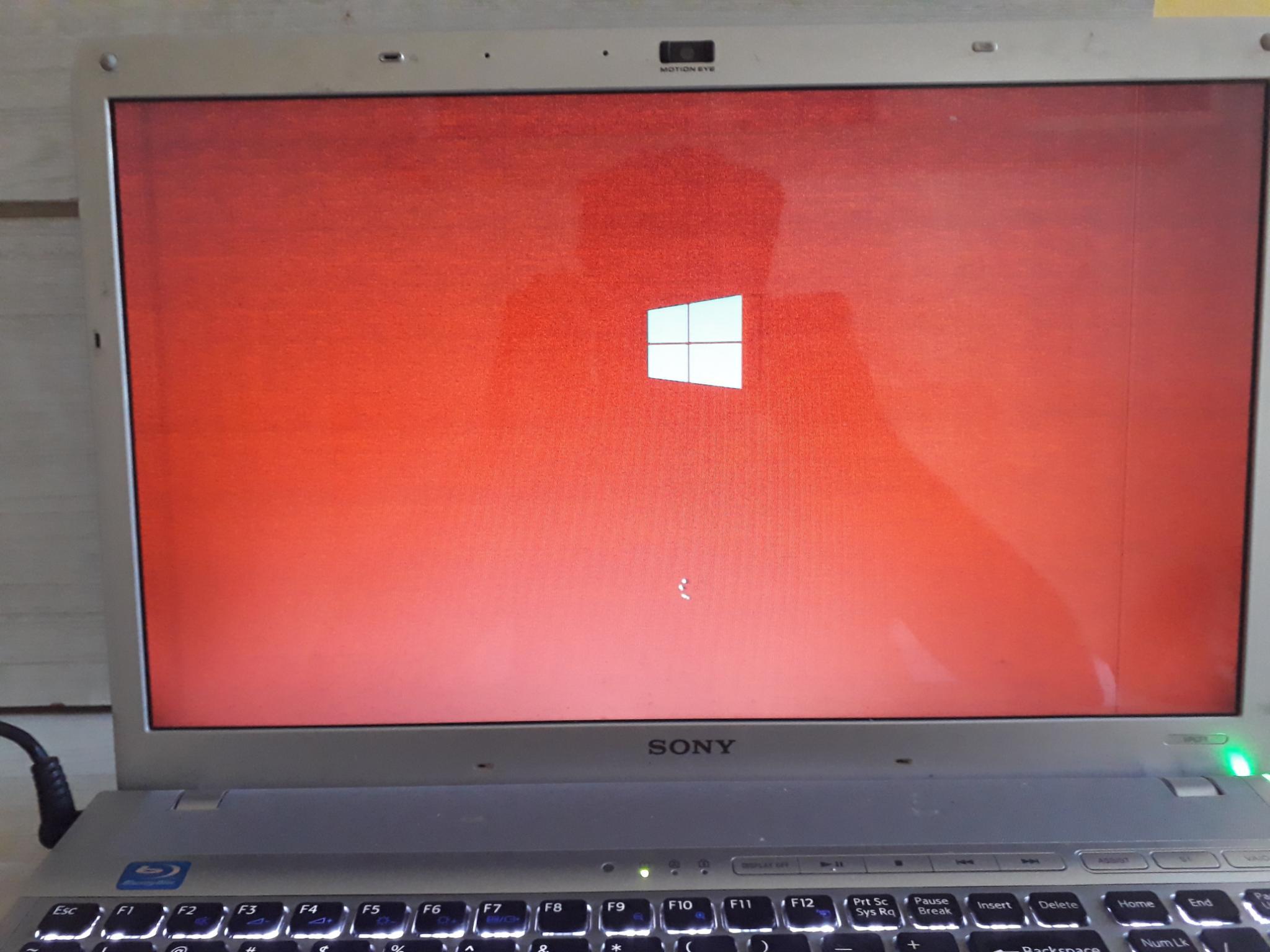

Ola pessoal essa é minha primeira postagem no forum. Tenho um notebook sony vaio f series com i7 740qm e gt 425m modelo pcg 8114l, ele teve um problema no cooler, a fan dele parou de funcionar e entao ele ligava por poucos segundos e depois desligava, entao levei num tecnico e ele "ajeitou". Ele não tinha uma fan exata do mesmo modelo do note entao  adaptou uma fan de outro notebook no meu e parece q deu tudo certo, porém usando ele um pouco vi q esquentava muito naturalmente. No outro dia deixei ele com a tampa abaixada em repouso e quando liguei ele ficou com a logo vaio em vermelho e a BIOS tava verde e no windows tinha umas manchas , como se fosse artefato. Falei com ele e ele me sugeriu testar o cabo flat, reconectei o cabo flat e troquei a pasta termica e o problema sumiu.
Minha duvida é, esse problema vai acontecer dnv mesmo que eu compre o fan original e instale nele corretamente ?(por que estragou a placa de video dele)Ou se comprar esse fan e instalar certinho nao vai dar problema nenhum?(por ser apenas um problema momentaneo na hora do aquecimento, e a placa de video dele ta boa ainda)
No momento deixe ele aqui parado sem usar , pra ver a melhor solução  pra ele

Esse problema parece q é artefato na placa de video dele, so q por mais estranho q pareça, trocando a pasta termica dele e reconectando o flat "parece q resolveu"voltou a funcionar normal ate entao. o cooler adaptado tem mesma tensão e corrente, porém ele ficou fora do encaixe original. Isso é sinal q a placa de video morreu ou esta morrendo?
Se aparece artefatos, pode ser problema na GPU ou memória, se der uma procurada no fórum tem explicando os sintomas de cada um.
No caso de notebooks é comum ocorrer problemas por causa de sobreaquecimento, as "esferas" que soldam a GPU aquecem e quando esfriam podem ocorrer pequenas fissuras que causam mau contato, assim gera um problema intermitente. Quando a GPU está Ok, é possível fazer o reballing que é remover, colocar nova solda e retornar na placa, em outros o mau contato acaba danificando a GPU e é preciso trocá-la.
