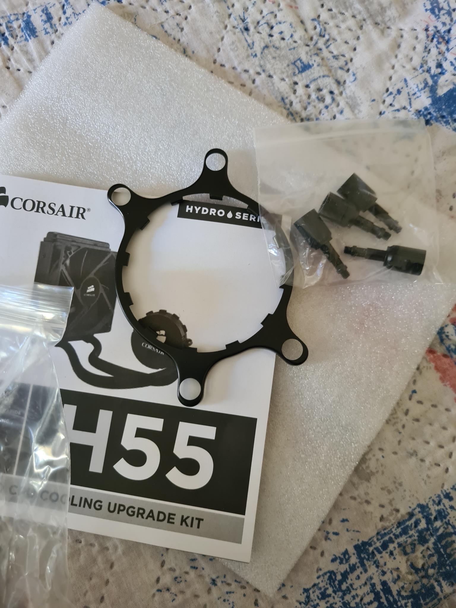

Bom dia galera,
Seguinte estou para fazer um upgrade para o ryzen 5 1600af, possuo um Corsair H55. Gostaria de saber se os encaixes que vem nele dá certo para a instalação no AM4. Pesquisei um pouco e vi que algumas pessoas conseguiram outras compraram da china um adaptador. Alguém com esta experiência para me informar qual o melhor caminho?

Segue a imagem do bracket que veio junto.

Veja no manual do produto, se ele possuir o kit de instalação para sockets anteriores como AM3, sim, ele é compatível com Am4.

Sim ele possui compatibilidade para AM3, entre hoje e amanha deve chegar as peças do Upgrade, eu instalando vejo, testo e dou o retorno aqui. Obrigado!

As peças chegaram, fui montar e sim o am3 é diferente do am4 para esse watercooler. Vou ter que comprar um kit para que possa ser feito a montagem, o espaçamento entre os parafusos são diferentes. Não é compatível.
