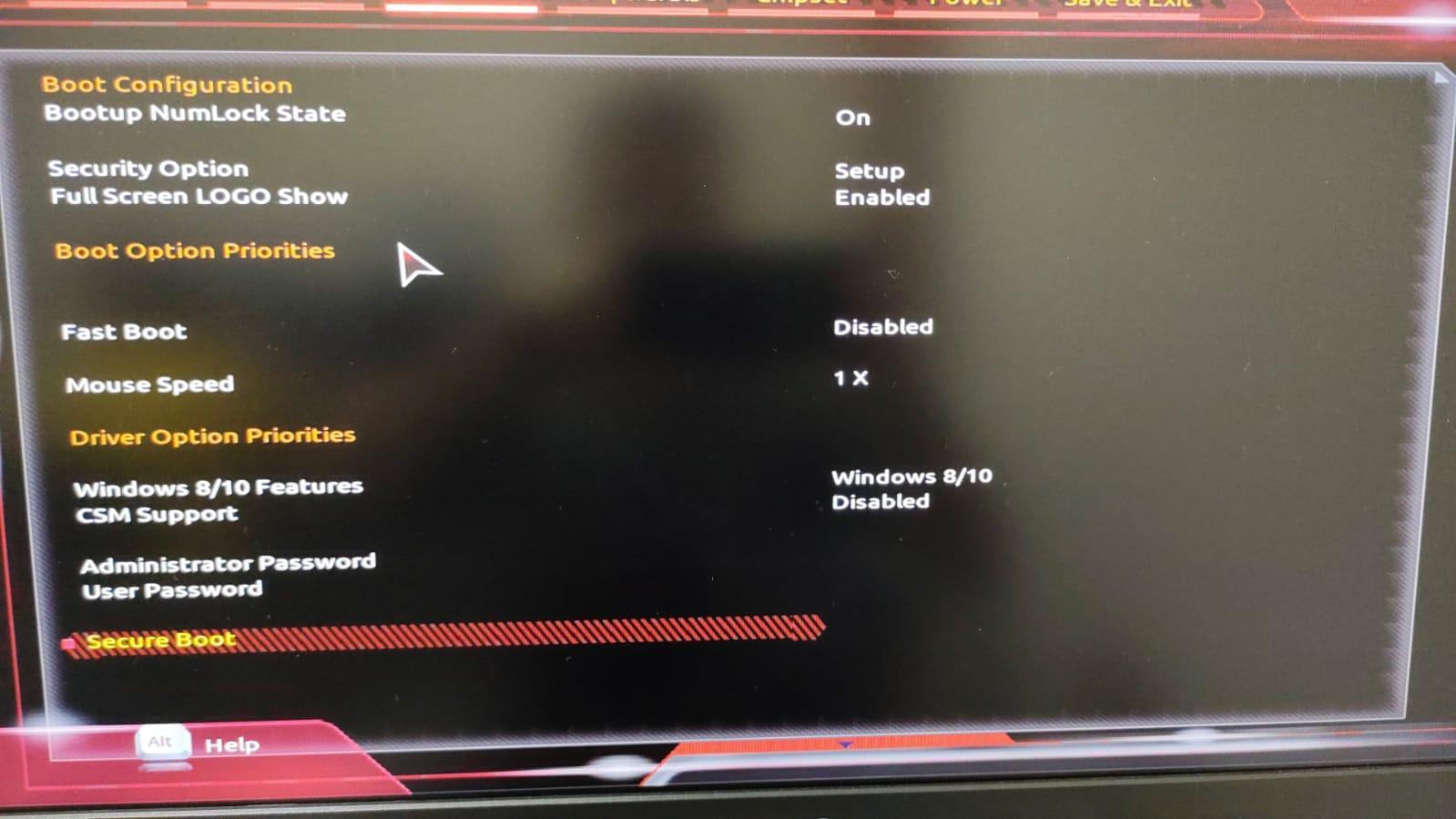

Então, chegava ler o pendrive antes de proceder "load optimized defaults", porém o que ocorria gerava aleatórias telas azuis com qr code, mas tudo acredito relacionado com o modo de boot. fiz troca das memórias DDR3 por outras tb novas, e mesmo qd vai para começar a tela inicial de instalação reinicia o sistema.
observer as telas em anexo.

@RONALDI F SILVA Desligue o secure boot, veja se no secure boot mode tem como desabilitar, teste outras opções de Windows 8/10 features (não sei quais opções tem ali, varia muito). Observe que na primeira tela está com "secure boot"=active. Desligue ali.
