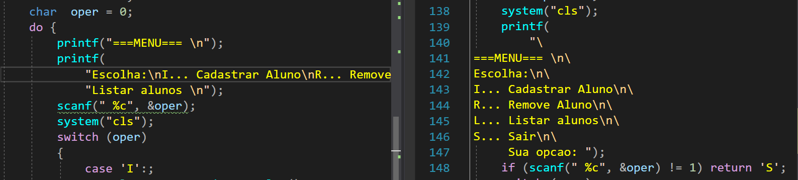

@codigo rápido O meu continua sem lsitar, eu fiz algumas mudanças (coloquei uma função para listar) e na saída fiz aquilo que voce colocou no seu código. O meu roda normal, mas não lista. voce poderia conferir? Por favor

18 minutos atrás, Talyson Maia disse:
    case 'L':
      v = lista_play(v, & n);
    case 'S':
    	 system("exit");
    default:

@arfneto Cara, eu me sinto tão burro vendo sua explicação. Você me deu uma faca e queijo na mão e mesmo assim não estou conseguindo aplicar. Estou há um tempão quebrando a cabeça com esse código, desde ontem a noite. Eu agradeço muito pela sua atenção
@codigo rápido AAA, eu consegui fazer a parte de listar e excluir. Agora o único problema é que quando eu faço mais de dois cadastros, ele só lista uma pessoa.

23 minutos atrás, Talyson Maia disse:
Lá no cadastro e no remover o menu não aparece, somente na parte de listar alunos. Sabe o porquê?
porque o menu tá dentro do seu loop do-while dentro do main e não está dentro dos metodos cadastro e remover.
moço, você colocou system exit de novo dentro do seu switch-case?
porque você acha que tem que colocar isso ai? você sabe como funciona isso?
sabe que se colocar isso ai, o seu programa sai sem ler o free(v)?
dentro do case s, você pode deixar apenas um break que vai funcionar...
ja pensou que pode colocar o menu em um metodo e chamar ele quando quiser?

@Talyson Maia Seu programa ainda tem muitos dos mesmos erros de antes, e a essa altura já deve saber que eu tinha razão quando eu disse que era melhor escrever em torno dos dados e fazer o simples, ainda mais considerando o exemplo que te mostrei: é o programa quase pronto e tem a saída de vários testes.
E seu programa ainda não funciona.
Entendo que quer manter o modo como está fazendo a todo custo, mesmo eu tendo explicado alguns dos erros
Porque eu continuo escrevendo então?
Esse é um forum acessado por estudantes e iniciantes e seu exercício é bem comum e assim acho bem útil usar como exemplo para outros usuários. Os erros são também bem comuns, mas acrescenta umas coisas a serem sempre evitadas e então eu acho que vale a pena mostrar a diferença e o porque das coisas. Pode ajudar  a outros.
Quase todos esses exercícios para iniciantes envolvem algum tipo de container, um cadastro de alunos, uma lista de compras, uma playlist, o inevitável exercício de saques e depósitos :)
Eu não sei não como ensinam a programar sem falar de composição dos dados. Imagine se tivesse que mudar seu programa para acessar não um time, mas 4 times. Como ia fazer com esse folclóricos ponteiros soltos por toda parte?
A simples primeira constatação é que deve escrever em torno dos dados e agrupar seus players em um time.

        printf("===MENU=== \n");
        printf(
            "Escolha:\nI... Cadastrar Aluno\nR... Remove Aluno\nL... "
            "Listar alunos \n");
        scanf(" %c", &oper);
        system("cls");
Está muito difícil de ler isso. E entenda que
  • um printf() de várias linhas é bem mais esperto que vários printf de uma linha. São chamadas de função e isso demora.
  • teste sempre o retorno de scanf()
  • em geral você limpa a tela ANTES e não depois de escrever o menu. Como fez não vai saber o que tinha na tela antes  tal menu pode ser escrito depois de qualquer coisa que já tenha na tela. Nunca é o que se quer.
  • Use uma função para o menu. É mais simples de controlar e deixa o código mais legível.
Compare:

E menu() ?
Compare com o modo como escreveu
Como escrito à direita é muito mais fácil de saber como vai sair na tela e de mudar se preciso.
Note que seu menu não tem a opção 'S' ;)
Uma menu() simples:
char menu()
    char oper = 0;
    system("cls");
    printf(
===MENU=== \n\
Escolha:\n\
I... Cadastrar Aluno\n\
R... Remove Aluno\n\
L... Listar alunos\n\
S... Sair\n\
     Sua opcao: ");
    if (scanf(" %c", &oper) != 1) return 'X';  // não leu nada
    switch (oper)
        case 'i':
        case 'I':
            return 'I';
        case 'R':
        case 'r':
            return 'R';
        case 'L':
        case 'l':
            return 'L';
        case 'S':
        case 's':
            return 'S';
        default:
            return 'X';
    };           // switch()
    return 'X';  // para contentar o compilador
Nesse caso é mais simples de ler e melhor para usar. E trata as minúsculas. E retorna um 'X' se não ler nada.
