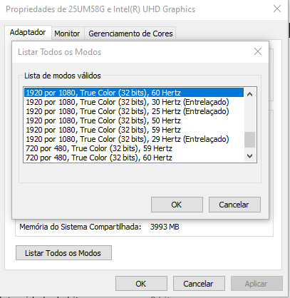

Eu tentei mas mesmo assim não muda, não sei o porque , literalmente ja tentei de tudo ,até trocar de cabo ou inverter, abaixo estão os modos validos que aparece no meu driver de video
13 minutos atrás, rickbrptprro disse:
Mas você já verificou as especificações do seu notebook no site do fabricante? Geralmente existe uma resolução máxima limitada pela saída HDMI. É necessário ter um HDMI versão 2.0 para suportar resoluções Ultrawide, é muito comum alguns aparelhos virem limitados a no máximo a versão 1.4. Além da saída do notebook precisar ser 2.0, o cabo também precisa.

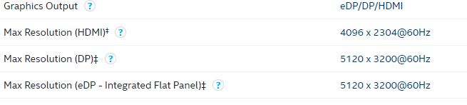

Sim ja, e alias o processador dele tem essas especificações
2 minutos atrás, rickbrptprro disse:
Essa aí é especificação do vídeo integrado dada pela Intel, não tem nada a ver com a especificação do seu notebook. O fabricante do seu notebook poderia muito bem economizar na saída HDMI colocando uma versão mais antiga. Existem até monitores de 144Hz que economizam nas portas HDMI limitando a no máximo 60Hz ou 75Hz, dando o suporte a 144Hz somente via DisplayPort ou DVI-D.
