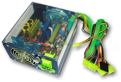

E minha fonte é essa...
%7Boption%7Dhttp://www.atera.com.br/figuras/fon550_2912.GIF' border='0' alt='' />
Pessoal, novamente desculpe a minha ignorância... o vcore que tinha setado era o maximo... tipo fui verificar novamente em minha pla e descobri q havia setado o maximo do vcore, acho q quase queimo meu proc. hehehehe... Bom mas agora setei ele corretamente... de 1.65 alterei para 1.70 me parece estavel e a temp. caiu bastante também...
Ah só para completar estou enviando o link com mais informações sobre minha fonte...
Clique Aqui
Seu pc ta bacana , mas sua placa mãe parece que ela gosta de queimar fonte, e a sua é 550W nominal(Ela também é muito bonita).
