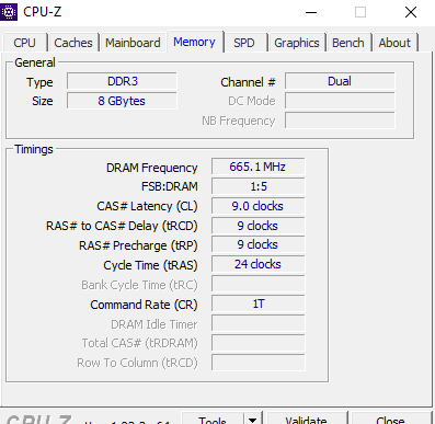

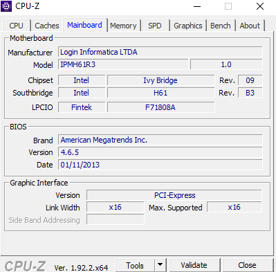

@Hokusai Rochaa Seria bom você conferir se suas memórias são dual ou single rank (não confunda com dual channel). O maior ponto incompatibilidade de memórias DDR3 é entre as single e dual rank, pois naquela época as placas mãe não costumavam deixar ambas funcionarem juntas. Creio que você poderá conferir isso na aba "SPD" do CPU-Z. Observe também qual é a capacidade máxima de memória de sua placa-mãe, pois algumas limitam qual é a capacidade máxima de memória por pente instalado, chegando a um total X que não pode ser ultrapassado por limitação do chipset.
Por fim, recomendo também que não compre memórias genéricas da china. Memórias do tipo tem baixa durabilidade e performance, raramente compensando o investimento. Se puder compre aqui no Brasil para usufruir da garantia que é comumente necessária. As marcas que recomendo, sendo daqui ou de lá, são G.Skill, Geil, Patriot, Corsair, Crucial e Adata/XPG, mas apenas em último caso Kingston ou Hyper-X, apesar de só deverá achar dessas duas facilmente lá.

as minhas memorias sao dual rank e você pode me dizer alguma memoria de 8gb DDR3 com 1333mhz? eu procurei nas marcas q você recomendou e so achei DDR4
Veja esta: Memória PNY Performance, 8GB, 1600MHz, DDR3, CL11 - MD8GSD31600NHS - R$ 239,90
Não é das marcas que indiquei, mas é uma marca de confiança. Só tem pouca presença no mercado nacional. Só não consegui descobrir se é dual rank como a sua.
Pagando um pouco a mais tem esta que é das melhores: Memória Patriot Viper 3 8GB (1x8GB), 1600MHz, DDR3, CL10 - PV38G160C0 - R$ 269,90
Confirmei que a PNY é dual rank.
