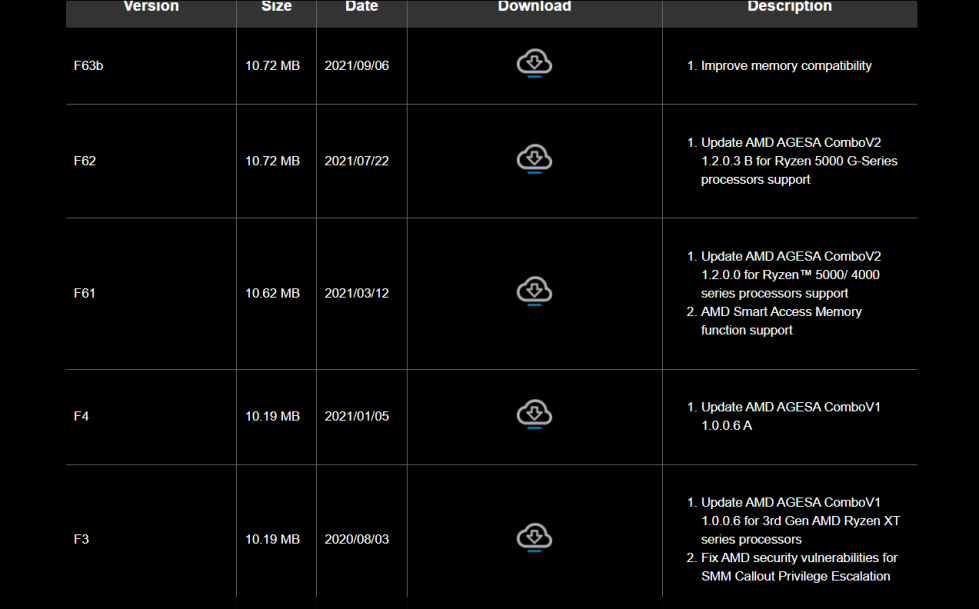

Boa noite pessoa, estou com uma duvida e gostaria que vocês me ajudassem a sanar ela.
Tenho uma placa-mãe b450m aorus elite com um Ryzen 7 3700x mas to com um Ryzen 7 5800x para chegar e preciso atualizar a BIOS mas a minha duvida é se preciso atualizar uma por uma ou posso ir direto para a ultima.
A versão da minha BIOS atual é a F3 que da suporte aos Ryzen 3000 e XT e a logo em seguida tem a BIOS F4 e ai vem a BIOS F61 que da suporte aos Ryzen 4000 e 5000 e depois tem tambem a F62 e F63b, ai tipo umas pessoas me informaram que posso atuaizar direto para F63b mas outras me dissera que tenho que atualizar uma por uma quando a fabricante informa em vermelho. EX: Para atualizar para essa versão necessita ter a versão tal. Aí tipo quero saber certinho se atualizo para ultima direto ou uma por uma. Vou deixar o link da minha placa-mãe  https://www.gigabyte.com/Motherboard/B450M-AORUS-ELITE-rev-1x/support#support-dl-BIOS
@Kauan Barros Prezado amigo, tenho experiência com Gigabyte, o senhor tem que atualizar uma por uma mesmo, ao qual a fabricante recomenda, para evitar problemas. Espero que tenha ajudado, peço que marque minha resposta como solução. Caso tenha mais dúvida é só perguntar. E se possível peço que poste se quiser se deu tudo certo. Mas fique tranquilo, vai dar tudo certo sim. Pois a Gigabyte que recomenda atualizar uma por uma em suas placas mães quando estão em vermelho. É simples.
A Gigabyte parece ser a única marca que precisa atualizar na ordem, ou corre o risco de dar problema aí. Se sua placa tivesse a função Q-Flash Plus que consegue atualizar a BIOS sem nenhum hardware instalado, arrisco dizer que daria pra colocar qualquer versão de cara. Não recomendo parar na AGESA 1.2.0.0 também, essa BIOS tem alguns relatos de instabilidades em todas as marcas de placas. Instale até a última versão.
@ETC9007 No caso não tem nenhuma mensão em vermelho nas versões de BIOS então posso atualizar direto para ultima certo? vi um video de um rapaz tambem que atualizo para ultima mas a dele era outro modelo de placa-mãe gigabyte

@Kauan Barros Amigo o senhor tem que ir no site da sua placa-mãe,  eu tenho uma parecida com a sua e o passo a passo é instalar uma por uma pra evitar problema. Vai por mim! Eu realmente ainda não atualizei a minha, eu já tive uma Gigabyte fui pra ultima versão, quebrei a cara minha placa ficou apresentando problemas ai tive que assionar o rma e me mandaram outra aorus master
@Kauan Barros Faça como o amigo ali também falou, atualiza na ordem pra evitar problema.

Você disse que está na F50, que no site da Gigabyte é AGESA 1.0.0.6, os bugs com USB apareceram na versão 1.2.0.0 e foi corrigido nas versões posteriores.
Só corrigindo que eu disse que minha placa estava na versão 1.0.0.6, mas na verdade estava na 1.1.0.0.
@ETC9007 O vrm dela ta suave com o Ryzen 7 3700x, nunca tive uma instabilidae nela, só estava procurando informações sobre atualizar a BIOS pois logo logo irei colocar um 5800x nela, tipo eu nunca atualizei BIOS mas de resto no PC ja fiz de tudo kk, mas então quando o 5800x chegar eu irei atualizar uma por uma, são 4 versões e BIOS até a ultima, vou fazer isso em uma dia que estiver tudoi calmo kkk mó medo de acabar a energia.

No caso, o suporte supostamente removido das placas-mãe é para processadores Zen e Zen +, por exemplo, mas a compatibilidade ainda é garantida para processadores Zen 2 e Zen 3.

Eu tinha lido em algum lugar que algumas pessoas tiveram o problema depois de atualizarem suas BIOS para suportar processadores Ryzen 5000, mas talvez tenha aparecido em alguma versão anterior que quase ninguém ligou de atualizar antes dessa versão. Vi também alguns relatos de problemas nas B450 com a versão que adicionou suporte para Ryzen 5000, principalmente com questão de compatibilidade com memórias de alta frequência com processadores Zen 2.
