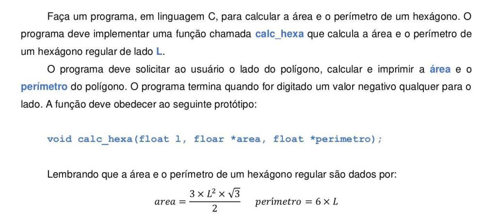

Bom dia, pessoal. Estou com uma dúvida em uma questão da faculdade e a tutoria não está conseguindo me ajudar. Vou postar aqui com meus questionamentos e apontamentos do professor, pra ver se alguém consegue me explicar de uma outra forma. A questão está em anexo.
A minha dúvida foi a seguinte:
"Boa tarde, professor. Na atividade prática, a prática 3 pede para que seja executado um programa que calcula a área e o perímetro de um hexágono. E já pede que uma função siga um determinado protótipo. Porém, como parâmetro de entrada da função pré-determinada, já temos a própria área e perímetro como parâmetro de entrada. Não seria a função que teria que calcular esses valores? E o único parâmetro de entrada seria o lado do hexágono?"
A primeira resposta do tutor:
"Boa Tarde!
Verifique que o perimetro e a área são passados por referência.
Isso permite que a função retorne os dois valores calculados.
Dessa forma estão correto os parâmetros.
Bons Estudos;"
E eu continuei sem entender:
"Professor, boa tarde. Eu entendi que o perímetro e a área são passados por referência. Mas a minha dúvida é a seguinte. O exercício pede que a função calcule o perímetro e a área. Se esses duas informações, já são passadas pra função como parâmetros de entrada, mesmo que por referência, não é a função que calcula, a função ou imprimi ou faz outra coisa com essas informações. Se a função deve receber apenas o lado, como diz no enunciado, seria apenas o lado como parâmetro de entrada. A função que deveria retornar os valores do perímetro e da área, e não receber como parâmetros de entrada. O senhor conseguiu entender a minha dúvida? O protótipo da função deveria receber apenas o lado como parâmetro de entrada, pra poder retornar a área e o perímetro. Mas se a área e o perímetro são parâmetros de entrada, mesmo que através de ponteiros, essas duas informações são calculadas fora da função, em outra parte do programa. Como a função calcularia essas duas informações, se elas já são usadas como valores de entrada?"
E a segunda resposta, ainda sem entender...
Compreendi sua dúvida.
A função deve somente calcular a área e o perímetro e atribuir as variáveis passadas por referência.
A função é do tipo void ela não tem retorno pelo comando return devido ao tipo.
Não deve-se interpretar que as variáveis passadas são parametros de entrada. Elas são os argumentos da função.
A função scanf() funciona da mesma maneira você informa o endereço da variável que irá receber a entrada do usuário.
O calculo ocorre de forma simples. Você indica que deseja alterar o conteúdo do ponteiro e atribui o valor desejado.
Qualquer dúvida, estou à disposição.
Bons Estudos;"

Sobre o protótipo do enunciado
Essa maneira de declarar as coisas é responsável por muitos problemas, para iniciantes e profissionais, e mascara as coisas.
Numa declaração você declara um nome e um tipo. Assim é C.
Na linha acima está declarando l, area e perimetro. Esses são os nomes
E os tipos?
l é float, area é float* e perimetro é float*. Se tivesse declarado assim estaria mais claro o que é o que. Mas o asterisco tem nada menos que 3 usos em C. Para o compilador tanto faz.Ele não vai ler mesmo os espaços.
Na realidade tipo/nome de C o protótipo de calc_hexa é
    calc_hexa( float,float*,float* );
E poderia escrever
void calc_hexa( float lado, float*    area, float*    perimetro )
    *area      = (3 * lado * lado * sqrt(3)) / 2;
    *perimetro = 6 * lado;
Onde você pode ver em 5 linhas os 3 usos do asterisco em C.
E calc_hexa? calc_hexa é um nome então deve ter um tipo, certo? É claro. É C.
Que tipo é esse? calc_hexa é void()(float,float*,float*), o que seu compilador pode te dizer a qualquer hora. Vou deixar no exemplo uma declaração.
