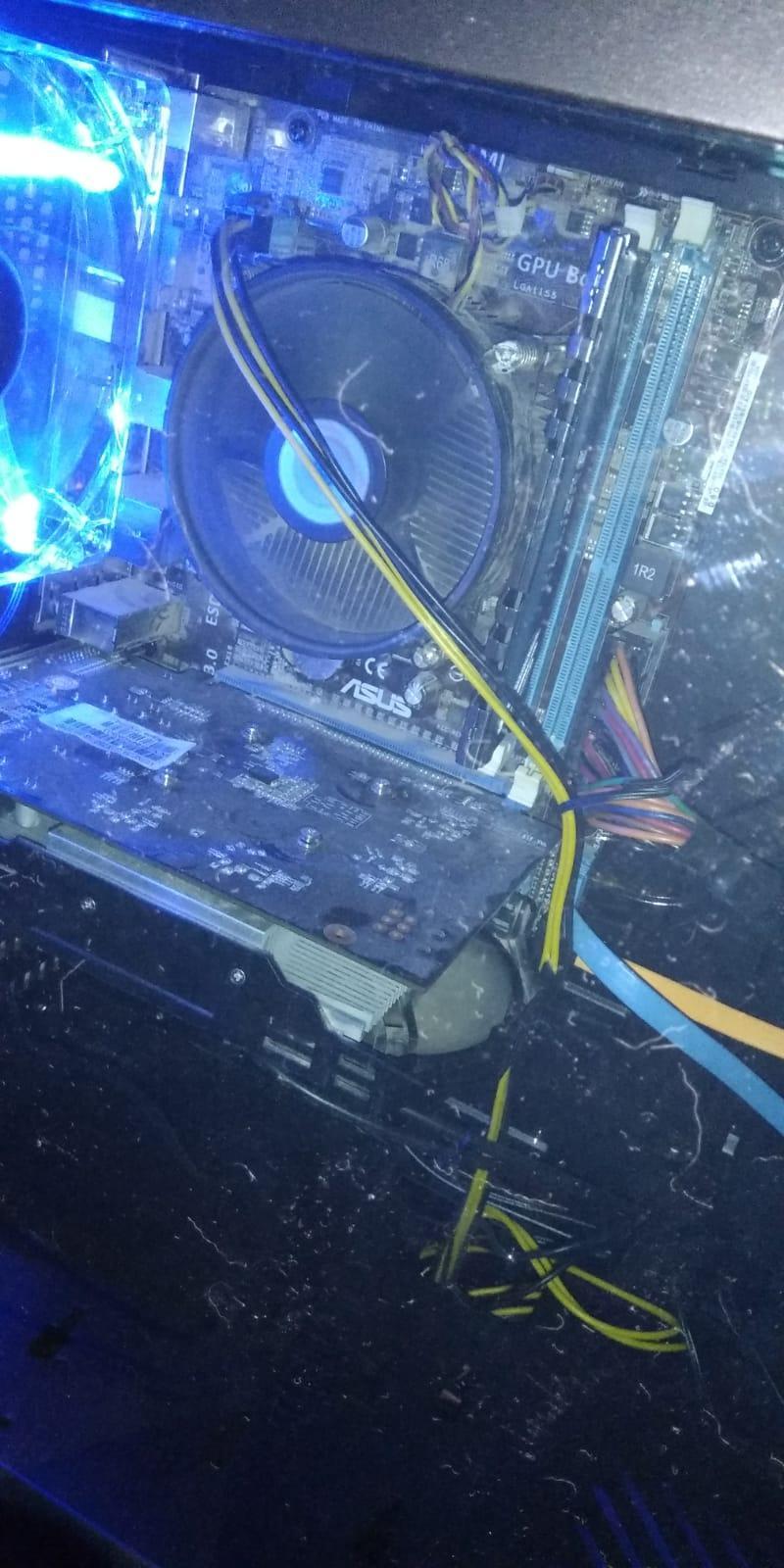

2 horas atrás, bahL2 disse:
@GuilhermeGB Oi beleza! Entao é esse pino aqui de 4 pinos kkkk Ele mal chega na fonte do meu irmão chega e fica rente por cima do cooler ainda e a outra fonte fortrek nem chega.

@GuilhermeGB Sim é esse pino mesmo. O da fonte do meu irmão ta super apertado. ta por cima de tudo la pra chegar e não é uma fonte ruim até apesar dos pesares. E essa fonte da fortrek nem chega nesse pino, isso estando nos gabinetes atuais. Se eu não for usar extensão em pelo menos uma delas terei que comprar 2 fontes só por causa do cabo 🥲 Ai eu desisto! kkkkk
Aqui o dele esta assim esse cabo. Só conseguir chegar no conector dessa forma pelo resto dos lados não chega. A menos que eu tenha perdido buraco kkkkk

Não existe extensor confiável para isso? Vi alguns na net e o pessoal alega estar funcionando ok

Pela aparência dos cabos dessa fonte, não me parece ser tão boa quanto você diz. Parece bem os cabos usados em fontes baratas. Se você adquirir fontes realmente de boa qualidade, te garanto que problema com comprimento dos cabos você não vai ter. Agora, se você quer usar extensor, faça por sua conta e risco, eu não coloco minha mão no fogo por isso.
@GuilhermeGB Sim sim. Tranquilo, não é uma fonte top mas melhor que a fortrek que coloquei aqui que nem da cabeamento é. Isso que quis dizer. E sim vou comprar somente uma fonte e essa dai da imagem vou passar pro quad core e usar um extensor de Sleeved de case mod e etc. Essa Fonte só vou ver o modelo depois que abrir de novo pois não lembro, o gabinete pra por a nova no do meu irmão. Mas eu estava usando ela todos esses anos tranquilamente essa da imagem que te mandei. Com uma GTX 1060 6gb ainda. I5 3470 acho, e 8gb de ram 1600 numa placa-mãe ASUS. Nunca me deu problema.
