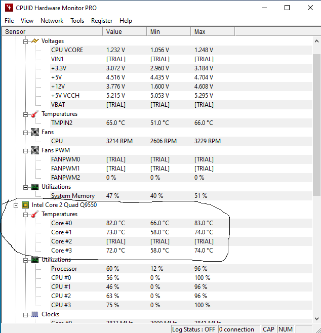

Então, entendo que meu processador não é lá aquelas coisas, mas gostaria de saber se está nos graus aceitáveis
Meu processador:  Intel(R) Core(TM)2 Quad Q9550
Abaixo deixo um print de quantos graus estava quando eu estava jogando.
Apesar do lol ser um jogo leve e o processador não ser grandes coisas, tenho minhas dúvidas se é aceitável esses graus
ps: Eu deixo um ventilador bem fraquinho de longe (ajuda a diminuir a temperatura), é tão ruim assim mesmo de longe?

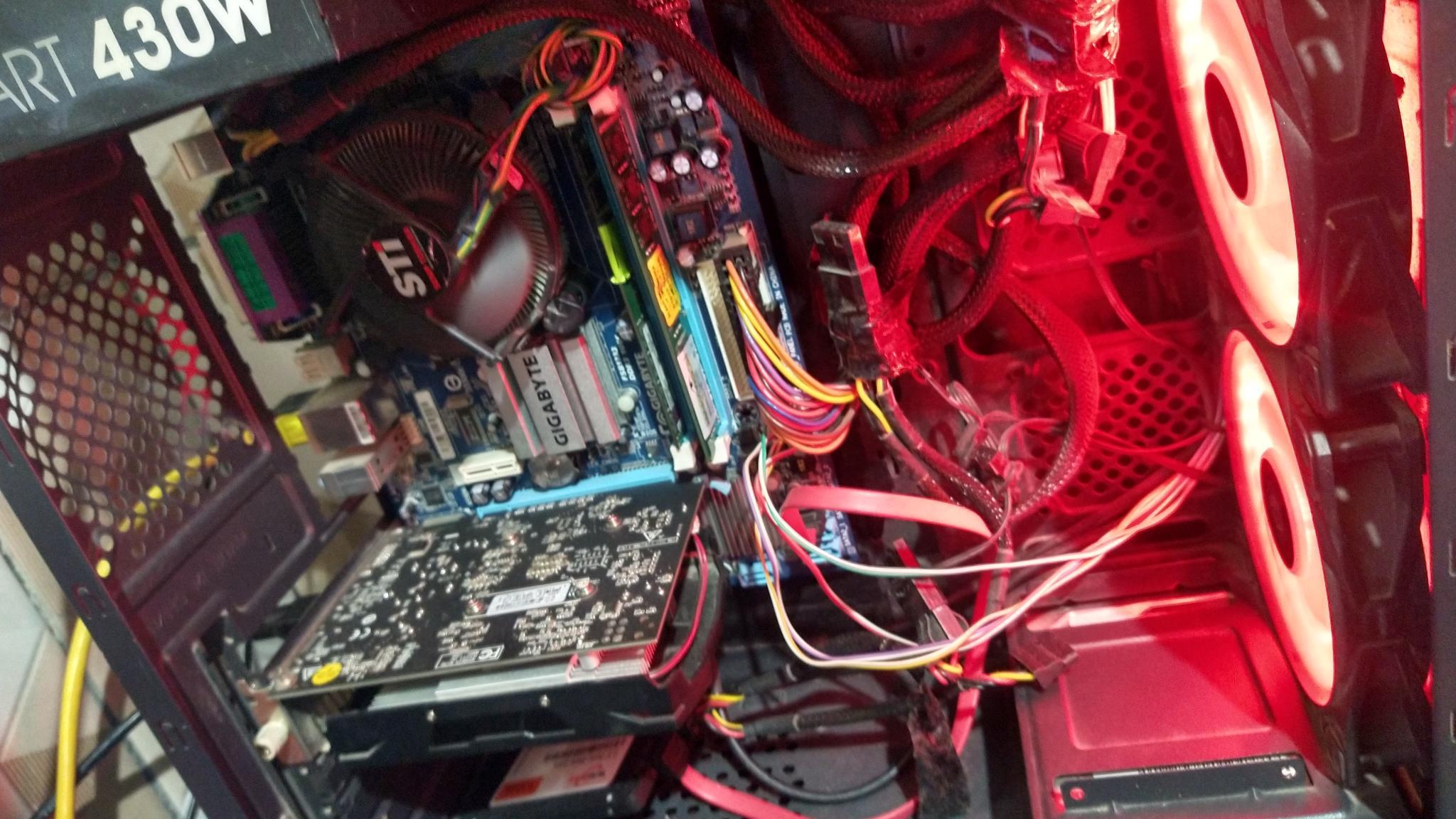

@GuilhermeGB Irmão, não sei o modelo, mas não tem ventoinha atrás.
Te deixar aqui 3 imagens pra você tentar me ajudar:
Sim, ali atrás é aberto mesmo, não tenho o encaixe.

Tem que colocar um cooler ali na parte de trás pra ajudar a tirar o ar quente de dentro do gabinete. Vi que o cooler que você está usando no processador é bem parecido com o cooler box da Intel, que é bem ruim e ele vai acabar fazendo o processador esquentar um pouquinho mesmo. Seria bom você ter pelo menos um cooler desse tipo:

O tipo de ventoinha que vai ali atrás é de 80mm, não vai caber maiores. A ventoinha atrás deve ajudar com o gabinete fechado, mas não vai fazer milagres sozinha, o cooler do processador que você está usando é bem fraco.

Cara, mede a temperatura novamente com a tampa do gabinete aberta. Se a temperatura do processador continuar nesse valor, então colocar essa ventoinha extra não vai adiantar nada se voce não trocar o cooler do processador. Esse Core2Quad possui TDP 95W e o seu antigo Core2Duo possui TDP de 65W, então pode ser que o seu cooler atual não esteja conseguindo resfriar o novo processador adequadamente...

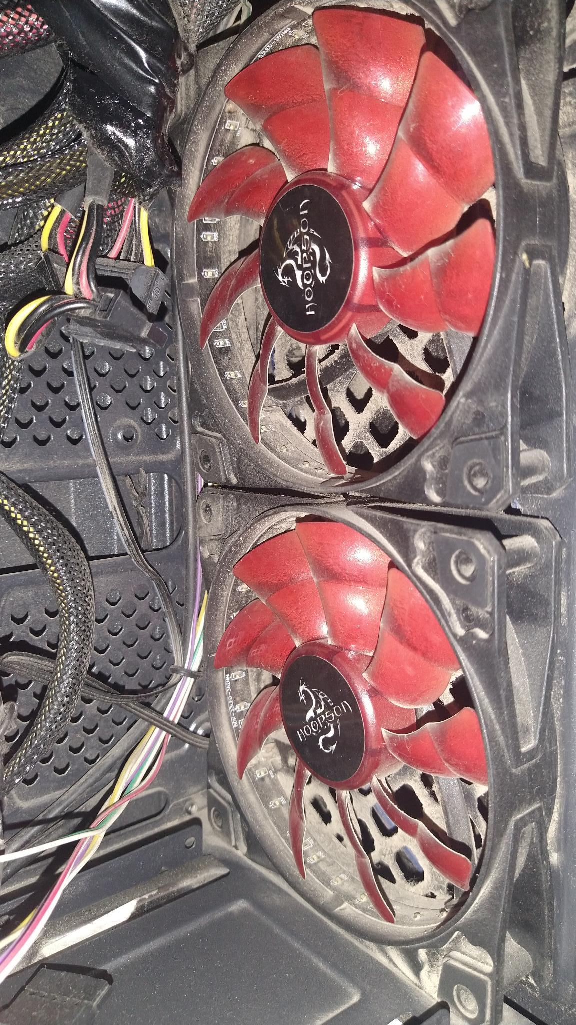

14 horas atrás, Anderson_Júnior disse:
É impressão minha ou os ventiladores frontais estão empurrando o ar para fora do gabinete? O correto não seria os frontais puxarem o ar para dentro?
Agora que você falou, também notei isso.
  • Confuso 1
9 minutos atrás, Rudson Castro disse:
@GuilhermeGB Então é só eu virar elas? Posso mandar uma foto pra você ter 100% de certeza
Pelo padrão das ventoinhas, o lado que está virado pra dentro do gabinete é o que deveria estar virado pra frente do gabinete.

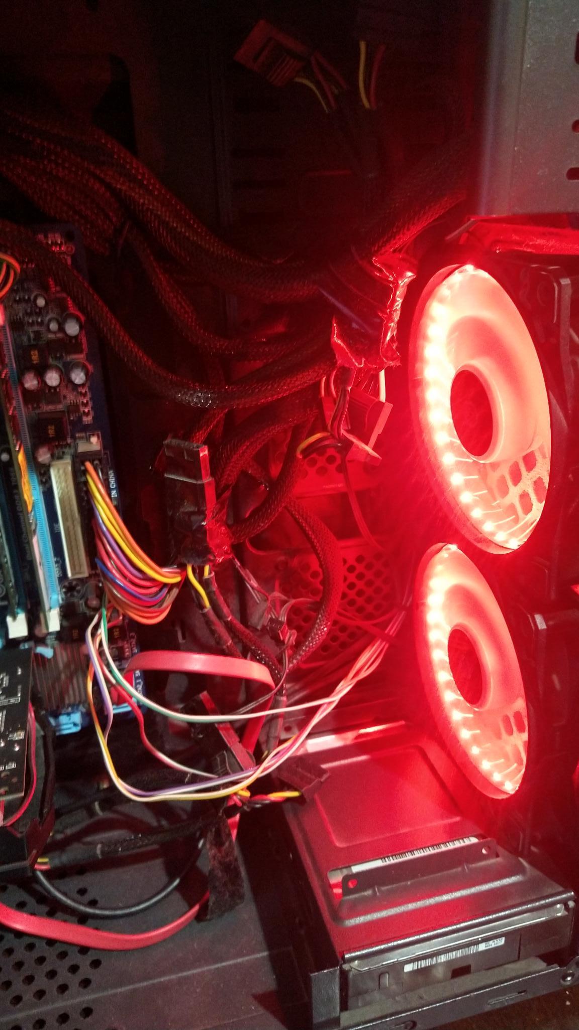

@GuilhermeGB entendi foi nada, irmão, desculpa KK, mas tirei uma foto pra eu mesmo tentar entender melhor e arrumar caso precise: IMG_20211017_233933820.thumb.jpg.32e42ac6a9562fff84ce4699c454c19c.jpg
agora, Rudson Castro disse:
Ignore a sujeira, nunca limpei ali
