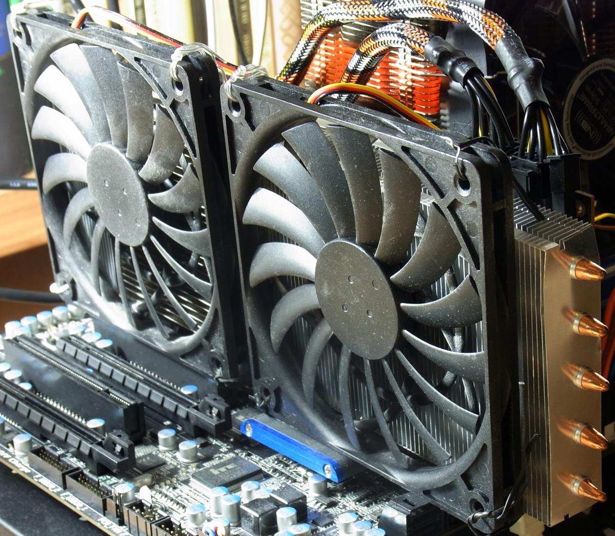

https://www.tomshardware.com/reviews/cooling-air-pressure-heatsink,3058-11.html
Já fiz isso em muitas GPUs. Sempre funciona muito melhor do que só com as ventoinhas originais ou até em substituição delas, tirando a carenagem como na foto.

Se for o caso pode acoplar uma ventoinha como neste artigo: https://www.tomshardware.com/reviews/cooling-air-pressure-heatsink,3058-11.html

Se já venceu sua garantia, dá para instalar o cooler na placa como mostrei no artigo em meu último post. Fica ótimo, pode ficar tranquilo.

O que tenho feito já faz tempo com gabinetes que tem frente fechada e não são otimizados para airflow, é abrir orifícios com furadeira no painel frontal (ferro de solda quando são de plástico), e colocar uma tela fina atrás deles para evitar o acúmulo de poeira. Essa segunda parte já fiz com tecido tipo "tule" adquirido em armarinhos locais (de preferência o mais rígido, pois o maleável é problemático e pode ser deformado até entrar nas ventoinhas), ou usando meia calça, colando com cola quente no interior do painel frontal. Funciona, se bem feito não altera a qualidade visual do gabinete (algo que considero importante) e pode ser feito mesmo com mínimo de habilidade desde que seja planejado com antecedência, se possível estudado em suas implementações prévias.

essa 1650 q tenho, male má cabe uma ventoinha de 120mm só viu, ela é muito pequena... to pensando em fazer isso mesmo q você disse, meu medo é fazer ***** colocando a ventoinha heheh
@marcelocn86 Para facilitar a instalação dessa ventoinha, coloque as abraçadeiras nela sem fechar a parte de trás. Posicione a ventoinha sobre a mesa, com a seta apontando para onde a GPU vai ficar (com as aletas de sustentação do motor para cima). Deposite a GPU sobre ela e veja qual será a melhor posição. Passe as abraçadeiras, emendando uma na outra quando necessário como na foto até passar por trás da GPU e abraçar ela por trás da placa dos dois lados. Pode fazer um X com elas atrás da GPU se ela realmente for muito pequena, mas deve dar para passar verticalmente atrás. Não deixe as abraçadeiras passarem por onde a placa encaixa na placa-mãe, apenas uns 3 ou 5 mm além dos contatos nos dois lados da GPU. Feito isso, não aperte ainda as abraçadeiras, deixe elas bem frouxas. Instale a placa no lugar, certificando-se de que ela entrou até o fim. Só então você fará o aperto final das abraçadeiras, mas não aperte demais para não forçar a carenagem da GPU nem fazer ela sair do slot, pois a ventoinha ficará apoiada sobre outro slot e isso pode "ejetá-la" se você apertar demais. Quando estiver apertado o bastante para ela não ficar solta nem vibrando, verifique se os contatos estão bem inseridos antes de ligar a máquina.
Abraçadeiras são baratas, uns 10 a 15 reais o cento. Compre um pacote com mais do que vai precisar (umas 30 por precaução ou o pacote de 100 mesmo) e refaça se achar que ficou ruim ou errou algo.
Não precisa tirar a carenagem nem a ventoinha original da GPU se não quiser. Com a ventoinha nova diretamente no dissipador ficaria melhor, sim, mas já vai ficar bom se instalar só sobre a carenagem também.
Se comprar uma ventoinha bem silenciosa, pode ligar ela direto na fonte para rodar na velocidade máxima. Se for ligar na placa-mãe, configure na BIOS essa ventoinha específica para rodar a pelo menos uns 70 a 80% da velocidade máxima, pois como a GPU não vai controlar a velocidade, melhor pecar pelo excesso.
