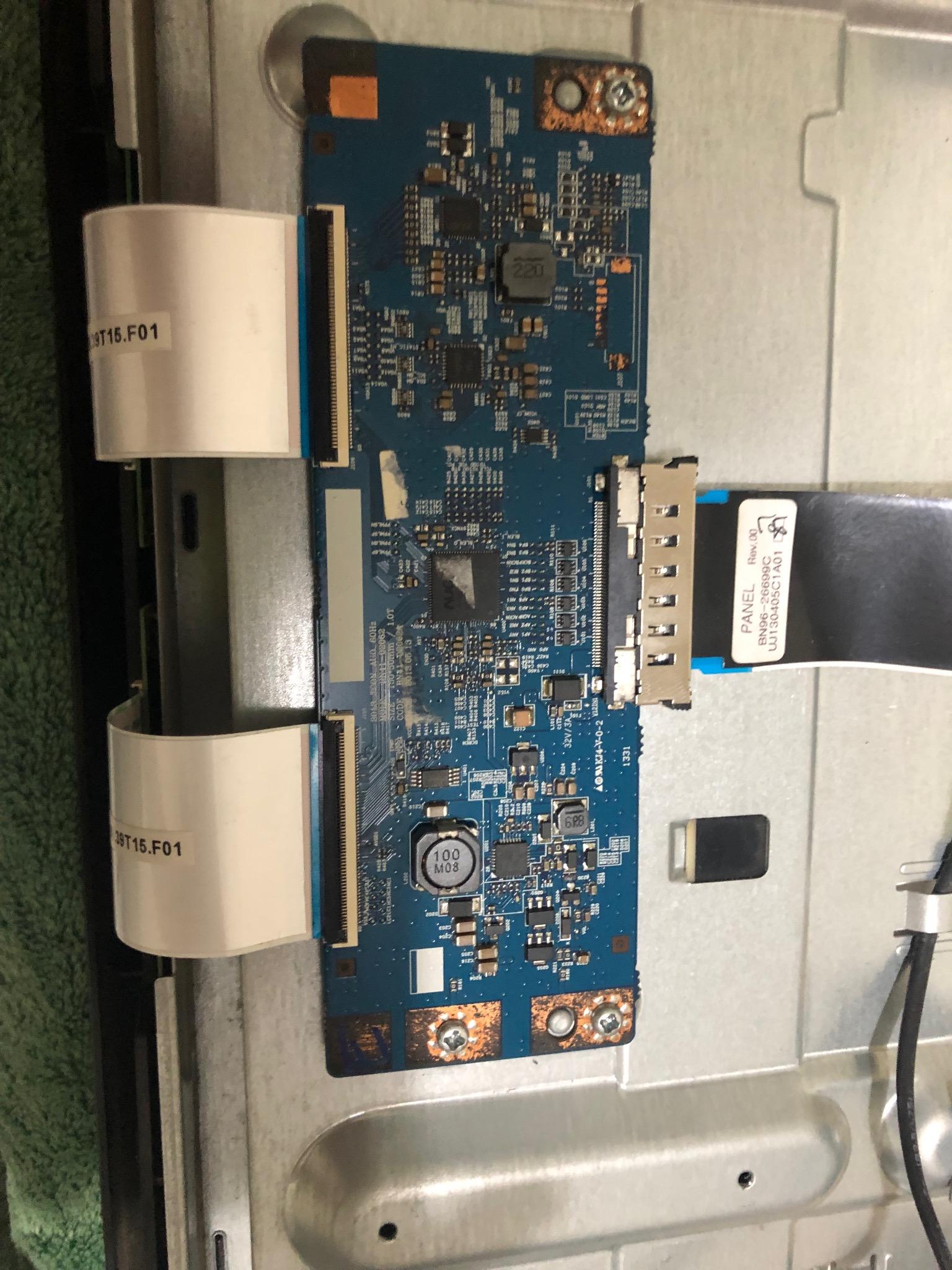

Minha tv começou a apresentar listras horizontais do lado esquerdo há algum tempo, era por problema de contato entre o flat e a TCO botei um calço e funcionou por um periodo de alguns meses. Após, a imagem simplesmente sumiu ficando apenas uma tela preta.
a placa T-con apresentava cheiro de queimado e os CIs que ficam próximo ao conector do flat que vem da placa esquentam muito a ponto de queimar se encosta o dedo.
Fiz a compra de outra T-con e flats e fiz a troca. A imagem do lado esquerdo da TV aparece normalmente e se comporta bem. Já do lado esquerdo a imagem é quase que completamente branca, as coisas aparecem invertidas e fora de proporção com o lado referente na placa esquentando os CIs próximo ao conector do flat. Aparentemente o driver está bom assim como o display. O que poderia ser o problema?
Existe pixel queimado nesse display isso isso causa interferência nos demais, até dá imagem porém com distorções.
A tcon queimou e essa esquentando por causa do curto.
