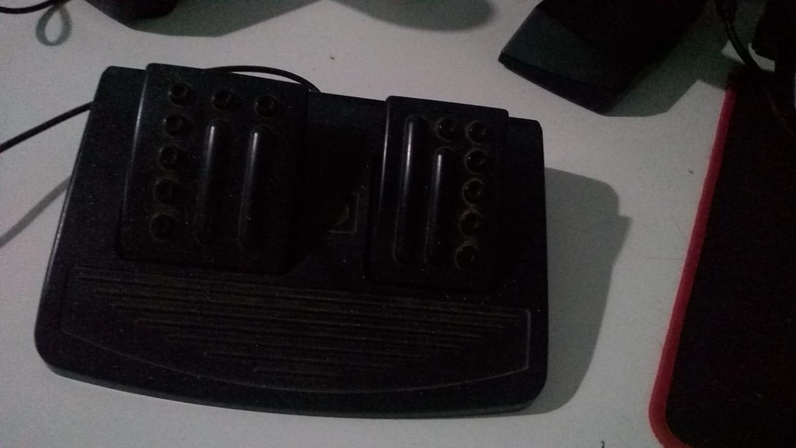

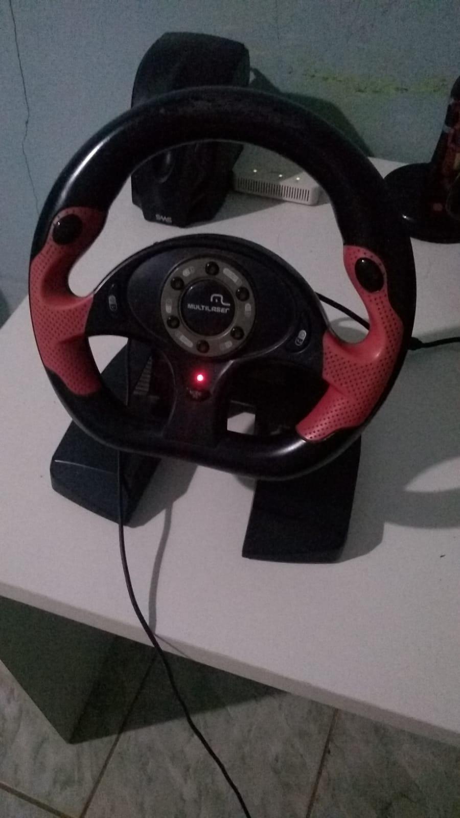

Eu acabei de comprar esse volante de outra pessoa(Diz que o volante ta zerado), fiz tudo certo consegui baixar o drive do site da Multlaser, consegui que o volante funcionasse, mas os Pedais e a marcha não funcionam, mesmo eu já tendo instalado o drive, então eu gotaria que se alguém tem o mesmo moledo de volante ou parecido que tenha passado por isso me ajudasse á arruma o volante.

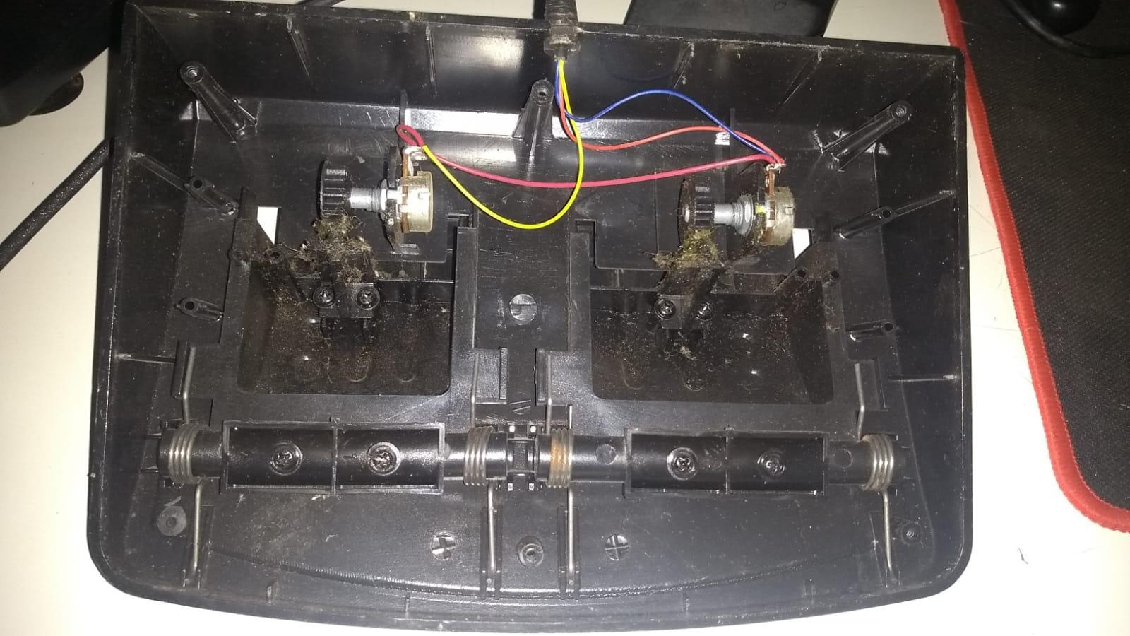

Então eu abri os pedais pra conferir se tinha algum fio solto, e a unica coisa que saiu foi uma barata kkkkk
fui testar depois que tirei a barata e ainda não esta funcionado.

Comprei há pouco tempo um volante desse usado e estava com esse mesmo problema, pedais sem funcionar, testei os cabos no multímetro e vi que havia falha, estava partido em algum lugar. Resolvi trocando o cabo, que é um cabo de audio. Mas estou com outro problema, as borboletas não funcionam
