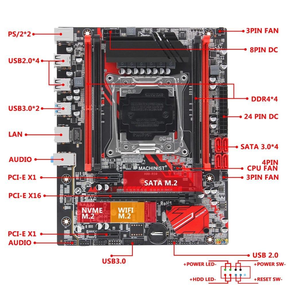

Comprei recentemente um NVMe M.2 de 256gb para meu pc, tenho um xeon 2670 v3 e uma placa-mãe x99. O NVMe está ocupando o slot de baixo que tem na placa, ela tem duas entradas M.2. Posso colocar outro NVMe na entrada de cima ou ela não é compatível? Link do kit que peguei para ficar mais fácil a visualização: https://pt.aliexpress.com/item/1005002985556319.html?spm=a2g0o.productlist.0.0.1d8f4c50CB1v5r&algo_pvid=790e9ff1-2b00-4ed7-a400-4756178acb0a&algo_exp_id=790e9ff1-2b00-4ed7-a400-4756178acb0a-2&pdp_ext_f={"sku_id"%3A"12000023069404804"}
Não e querendo te desanima não, mas essa placa-mãe não e a mais indicada para um E5 2670 V3 que tem um TDP bem alto (120w), seu kit pode ter a vida reduzida por conta dela, sua placa-mãe e realmente essa do anuncio? Por que se realmente for essa do anuncio que você mostrou, ela só tem um slot M.2 (pelo ou menos só e possível ver uma)

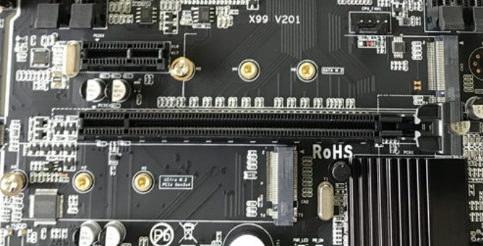

@BrunoDNO então, só fui descobrir que essa placa-mãe não é muito recomendada pra esse processador apos ja ter efetuado a compra, coloquei um bom cooler e vou ficar em stok, será que vai dar problema? Sobre o M.2 se não me engano tem duas entradas sim, só não sei se ambas suportam um NVMe. Coloquei uma img das duas entradas aqui embaixo
@Mateus Delai Takayama Assim, agora consigo ver o segundo slot, acredito que suporta sim os 2 M.2 o maior problema e o processador que consume muita energia, os VRM dessa placa-mãe e baixo para o E5 2670 V3, mesmo com um cooler bom, pode não dar problemas agora, mas futuramente vai. você pode trocar a placa-mãe ou muda o processador que o que eu recomendo ja que sai mais barato do que comprar um placa-mãe nova.
Um bom processador que suporta essa placa-mãe e o E5 2620 V3 ou 2640 v3, eles custa de 100,00 a 200,00 reais na Aliexpress!
