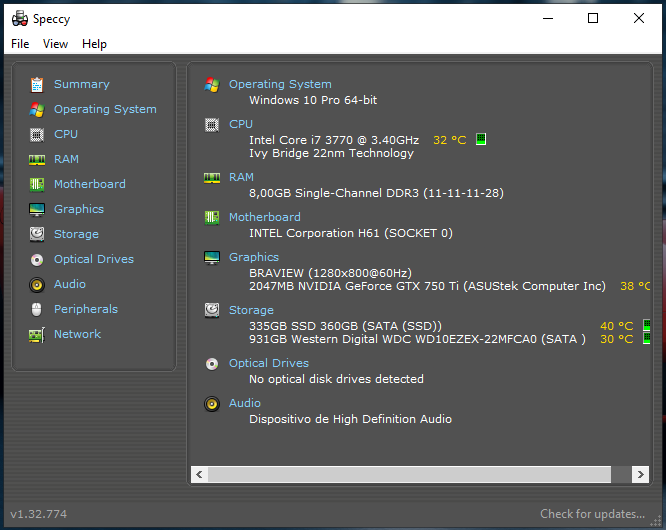

i7 3770
8gb ram DDR3 killisre 1600mhz
gtx750ti ASUS 2gb
H61 (Aliexpress não sei o modelo)
HD western digital 1tb
SSD 360gb goldenfir
*sou bem leigo em pc*

5. Por último, baixe o Speecy clicando aqui. Instale-o, abra-o e efetue uma captura de tela apenas da tela inicial do aplicativo. Insira ela como anexo na sua resposta, junto com os logs.

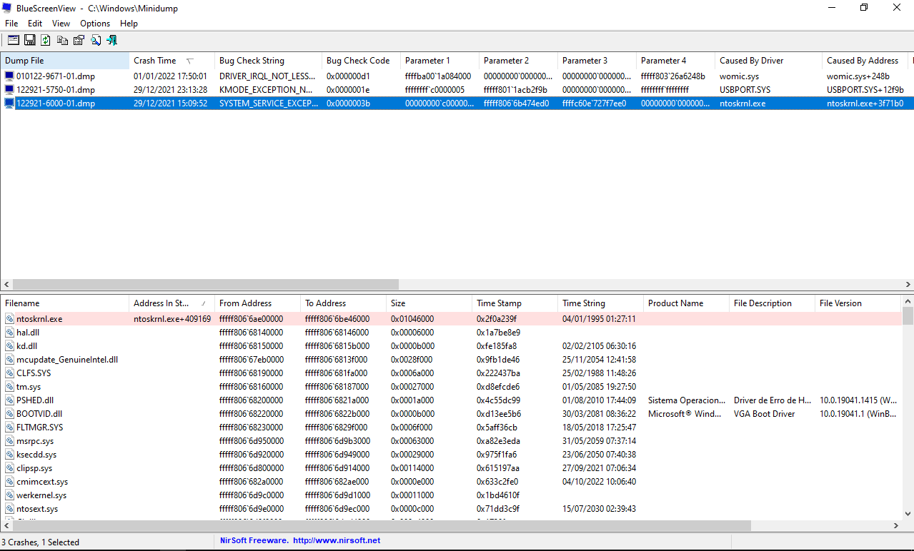

@stance Analisei teus logs e há quase nada que ajude visto que você reinstalou o sistema operacional recentemente. Entretanto, o minidump de tela azul cita o arquivo hidusb.sys. Tente desinstalar o driver do headset e microfone e desconecte o celular e o headset.
Após 3 dias depois de remover o driver do ''WOMIC'' parou de dar tela azul, pelo jeito era esse driver.
Quero agradecer quem me ajudou pois ia gastar 300 reais com placa-mãe.😃
