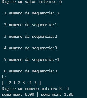

@JorgeGus fiz a primeira parte para a soma assim:
for(i=0; i < k; i++)
        res += l[i];
    max_atual = res;
    for(i = k; i < n; i++){
        max_atual += l[i] - l[i - k];
        if (res > max_atual){
            res = res;
        } else{
            res = max_atual;

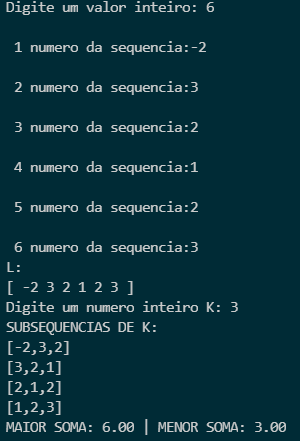

quando adiciono essa segunda parte,
for (j = 1; j <= n - k; j++){
	for (z = 0; 0 < k; z++){
            value += l[j + z];
para exibir as sequencias que formam k, meu compilador fecha e não compila

Não entendi o seu código, o fato de estar subtraindo elementos em um algoritmo em que deveria haver apenas a comparação de somas não faz sentido pra mim.
@nagatonie Não teria sentido postar o programa pronto aqui, mas depois de descobrir a maior e menor soma, basta percorrer novamente as combinações, mas no lugar de verificar se a soma é maior ou memor que os valores anteriores você verifica se são iguais ao maior ou menor valor que já foi definido, e exibe a combinação que gerou os valores. E você vai ter que repetir isso 2 vezes uma para a maior e outra a menor soma, para que as combinações não saiam misturadas.
