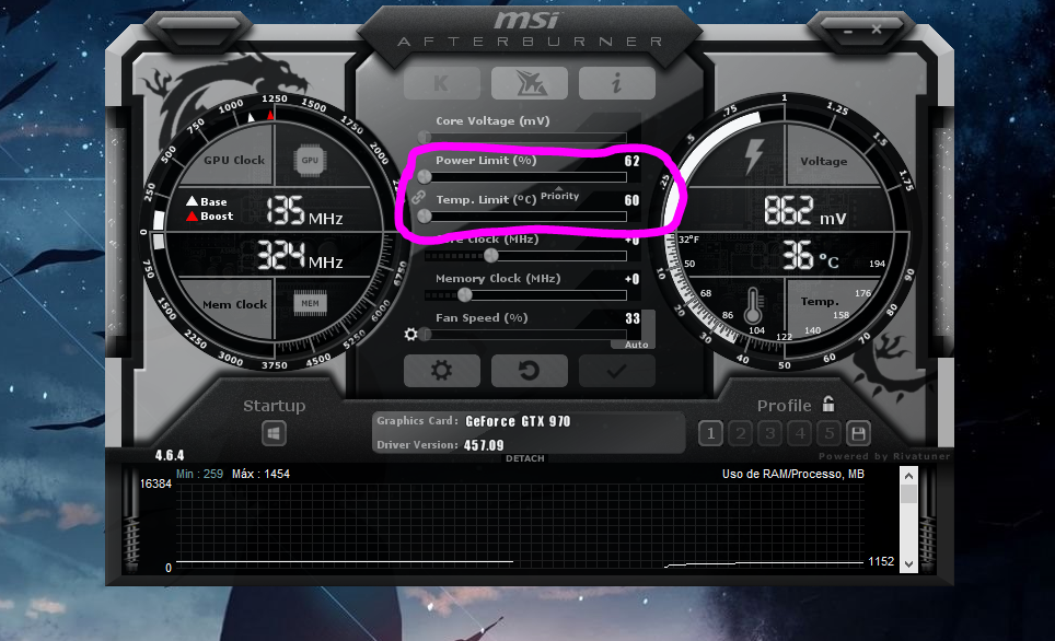

   Estou farmando dinheiro em um jogo, e muitas vezes deixo o pc ligado só pra isso, e nisso eu busco alternativas para economizar energia, pois a conta de luz está vindo meio salgada. Eu deixo as opções de energia no EQUILIBRADO e mesmo assim quando o jogo está em primeiro plano (mesmo em janela), ele pega o máximo desempenho. Enfim! Minha pergunta é mesmo referente a deixar isso no minimo, isso pode acontecer de estragar a Placa de Vídeo ? Tenho uma fonte Corsair CX550W (Se é que essa informação é útil..) GTX970, i7 4770.
E se caso eu queira diminuir o CORE CLOCK no MAXIMO também? pode dar problema ? kk

O "Power Limit" é um porcentual, daquilo que a placa é liberada pra consumir.. Se ela é feita pra conumir 200W, por exemplo, você estaria limitando ela a 62% dos 200W..
O "Temp. Limit" é um limitador por temperatura, ou seja, se a placa bater certa temperatura, o programa começa a reduzir os clocks, pra mantê-la sobre controle..
O que poderia acontecer, seria o PC precisar mais da placa de vídeo e encontrar esses dois limitadores na frente.. Alguma coisa, provavelmente, iria dar crash: seja o programa, o driver da placa ou o Windows até.. Dito isso, você poderia fazer um underclock / undervolt, pra fazer a placa rodar num clock mais baixo e consumindo menos..

Placas da série 900 e anteriores não aceitam undervolt até onde eu sei
