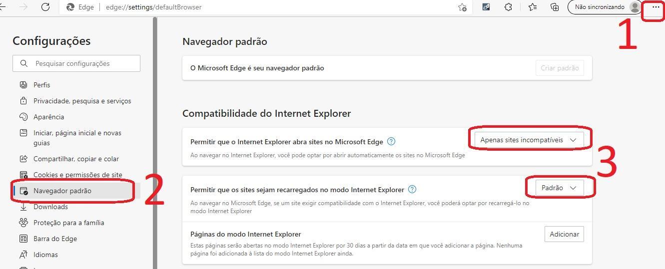

Três pontinhos/Configurações/Navegador padrão/ marque "apenas sites incompatíveis" e "padrão" conforme print acima.

Esta é a solução que encontrei para o problema específico do navegador Edge não abrir pdf quando o usuário está logado por senha ou por certificado digital no sistema ESAJ do TJSP (Tribunal de Justiça de SP).
Considerando também que o Edge abre qualquer outro pdf de qualquer outra fonte ou site.
Observação: acredito que o usuário necessitou usar algo que só funciona no internet explorer e não se lembra das modificações feitas. Deixo de dar maiores detalhes por se tratar de um sistema de uso restrito.
