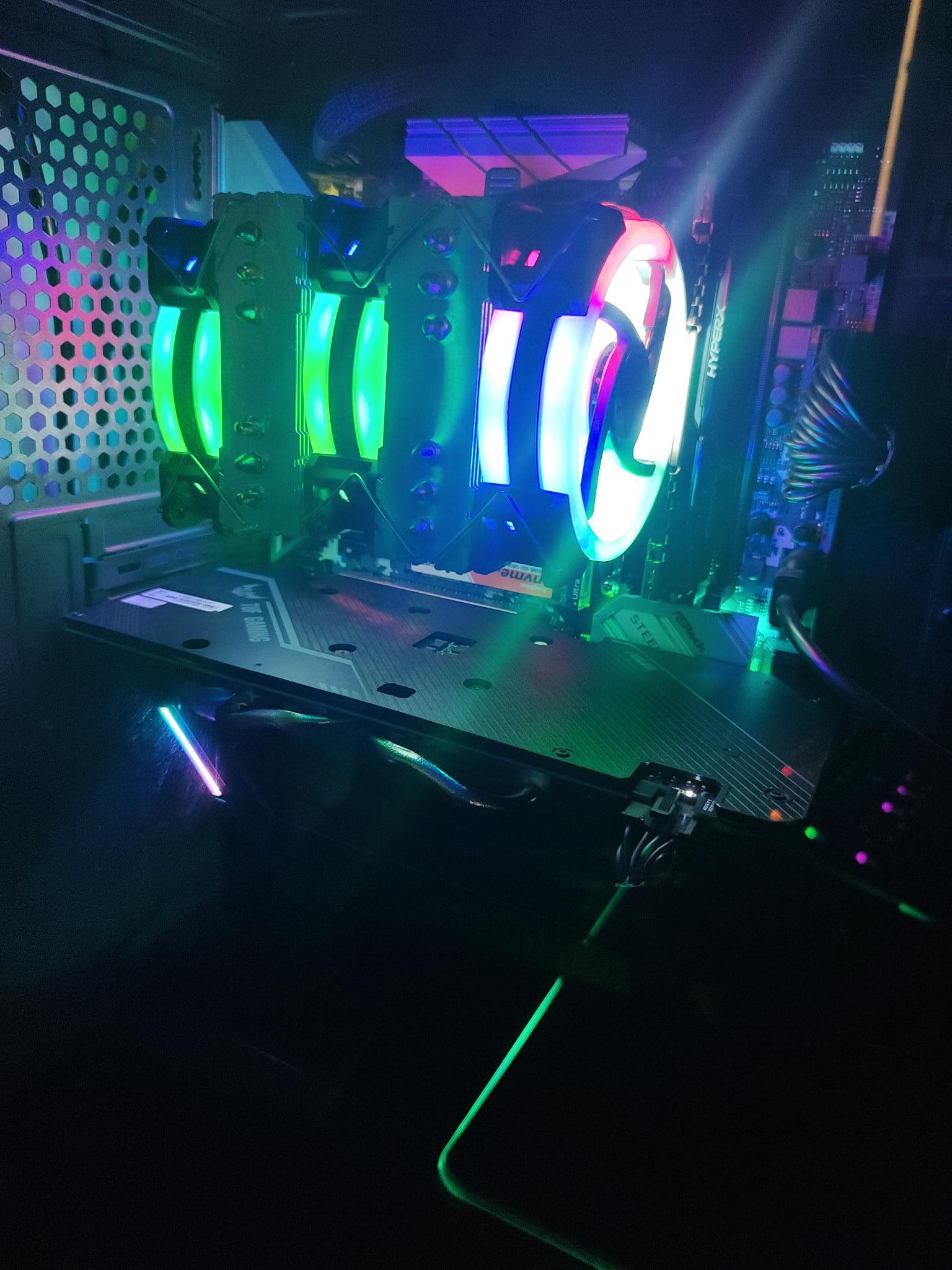

Opa boa tarde, Ultimamente venho jogando com a tampa do gabinete aberta por causa da temperatura mas resolvi fechar e ver como fica, estava usando o MSI Afterburner pra verificar a tempº, Possuo um pc com as seguintes config: MBO: B450 steel legend, Rz 7 2700, Cooler Alseye DR90, 3 pentes de RAM (2666 GHz Hyperx), GTX 1660 super ASUS, Gabinete é o LarK Pichau, enquanto jogava PUBG o pc chegou a 57º de cpu e 82º de gpu, isso é normal ? gabinete ficou mmmmmt quente queria saber se devo investir em Water cooler ou fans ja que não possui nenhuma, e se alguém souber de algum suportezinho bonito de Gpu agradeço também852730594_IMG_20220115_135012327_HDR1.thumb.jpg.f58a467ef0217fca5c77e773d59984f1.jpg
@yZDarK Não precisa investir em Water cooler, apenas corrija os fans.
Vire os fans ao contrário.
Nessa posição ai, está pegando ar de trás e jogando pra frente, se tiver fans na frente não vai ajudar a refrigerar, pois joga ar quente pra frente enquanto os fans frontais joga ar para trás.
Tem de inverter todos os fans do Air cooler do processador.
Tem mais fans no gabinete ? Se sim, anexe foto para vermos se está instalado corretamente.
  • Amei 1
@yZDarK Está tudo errado aí. Gabinete sem fan é forno elétrico, não gabinete.
A resposta para seu problema está no seu próprio post - você tem que refrigerar a GPU, pois a CPU está com uma boa temperatura. WC não vai resolver nada.
O interior dele COM CERTEZA vai ficar quente já que não entra ar frio para refrigerar (bem lógico isso). A GPU não tem como refrigerar, o gabinete não tem exaustor para sair esse ar, e a CPU só não está quente pois pelo tamanho do aircooler (são três fans nele?) consegue expelir o calor pra fora do gabinete.
Coloque urgente boas ventoinhas nesse gabinete. Aliás qual o modelo dele?
@Elder Nauvirth Nunca tinha visto um aircooler comprido como esse!
  • Amei 1

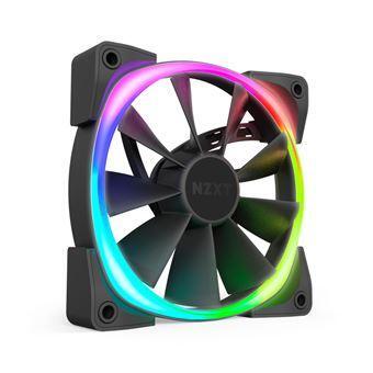

@mineirimbb é um Lark Da paichau, voce me recomenda alguma fan de boa qualidade por preços "rasoaveis" ate R$400 reais ? (que não tenha mmmmmmmt luz tipo o cooler, que seja um risquinho no meio so, não as 'pás" completas) EXEMPLO:
@Elder Nauvirth Como vejo a posição correta do cooler ?? e não, não possui nenhuma fan
Veja se ele tem setas, geralmente é para ter seta que indica lado que ele gira, e para onde vai o ar.
Arrume de forma que a seta aponte para tras do gabinete.
No caso ai vendo a foto que mandou, faça essa parte que dá pra ver bem na foto, ficar virada para a parte do metal do dissipador, repita a mesma coisa nos outros dois fans.
É pra ele ficar assim:
4c4a0ac69cb5570a0d595f0ed699690a
E sobre a falta de fans no gabinete, recomendo colocar alguns.
Verifique quantos podem ser colocados na frente, se der pra colocar 3, coloque 2.
E coloque 1 atrás.

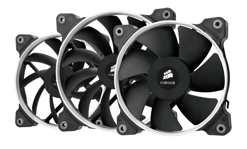

Pegando a foto que você colocou dos fans da Corsair, a 'frente' deles é onde tem o logo e tal, a parte bonita. Onde ficam os fios são a parte traseira. Pra jogar o ar pra dentro, o logo tem que estar virado pra frente. Pra retirar o ar (servir como exaustor) você só vai inverter o lado.
