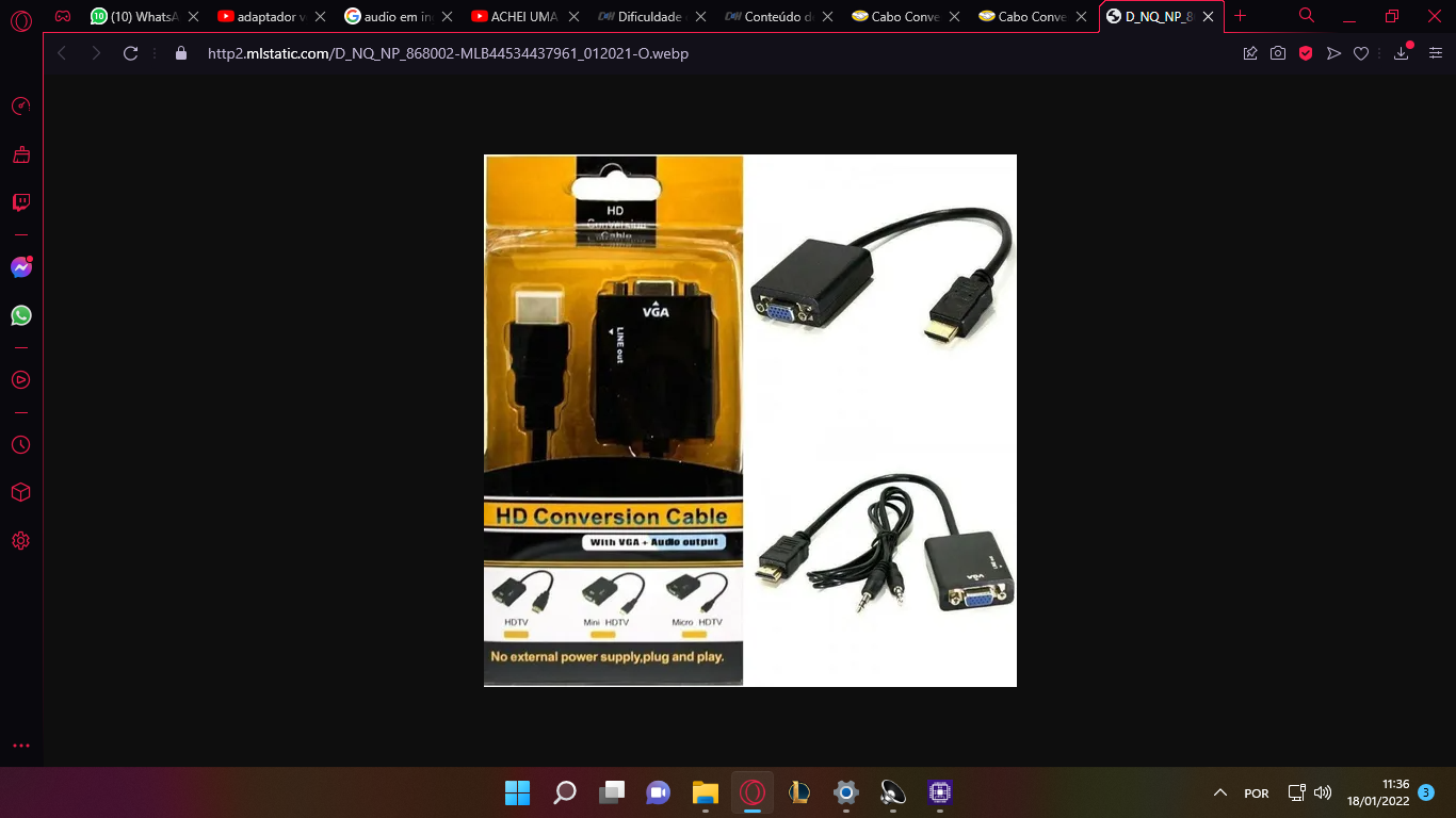

Foto do conversor abaixo está novo e possuo 2 do mesmo.

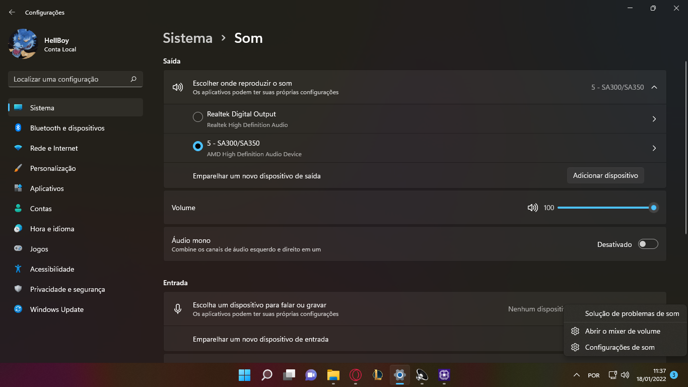

esse é o conversor. no momento estou usando o headset no conversor estou ouvindo normal. mais mesmo se eu conectar o microfone na entrada p2 o mesmo não vai funcionar. vai reconhecer mais não vai sair nada.[image.thumb.png.adfb66da44a76b77b23a26563b3c3032.pngimage.thumb.png.36baf05191eee128a46d8a8577177ca8.png
@Daniel Lucker Silva Swoon parece que o sistema esta configurado para sair áudio pelo HDMI, por isso funciona somente quando conecta na saída do seu adaptador
se você utiliza os fone deve selecionar a opção "Realtek Digital Output", se não me engano ou outra opção que deverá aparecer quando você conecta os fones.
