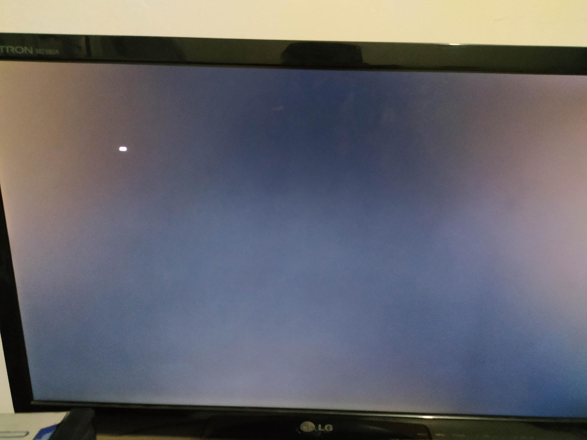

Boa noite, eu comprei um water cooler e fiz as conexões para ver se estava pegando tudo certinho. Porém não instalei ele porque meu gabinete é antigo e estou esperando outro chegar pra montar o watercooler(não cabe neste).
Daí agr botei o Air cooler novamente e o meu Pc n liga de jeito nenhum. Já desconectei e conectei os cabos e aí deu vídeo e entrou direto nesta tela e de outras vezes q tentei ligar ou a tela ficou totalmente preta ou só ficou a tela escrito "sem sinal", o que pode ser? Como solucionar? Algo danificou?
Edit: O speaker não faz barulho, tentei ligar novamente e nem vídeo deu (mesmo q seja esse q fica só um traço branco)

Já tentou zerar a BIOS, e ligar tudo novamente?
Tem um artigo aqui na pg, do Gabriel, q fala o que fazer nesse seu caso.

Não tentei e não faço ideia de como fazer. Vou dar uma olhada lá, obgd

você desliga a fonte, tira a bateria, e muda o jumper de onde estiver escrito CMOS . Se o jumper estiver cobrindo o 1 2 e o 3 estiver vazio, você muda esse jumper para o 2 3, espera um pouquinho e volta o jumper par o 1 2, coloca a bateria, liga a fonte e ligue o pc para ver se zerou a BIOS.
Cara funcionou, daí apareceu uma imagem da American e pediu pra dar F1 e entrar na BIOS. o que eu faço agr? Só Clico em f10 (sabe e exit)?
