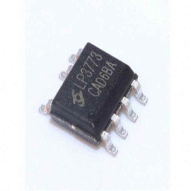

Olá. Tenho esta dúvida: um aparelho de informática tem vários componentes: HD, Processador, Memória, Chipset, etc. Portanto, várias Tensões.
Já o  c.i. PWM possui vários terminais. E, se sua função é controlar a Potência que vai para os componentes, cada terminal é uma fonte de tensão para os componentes do Computador ?
Agradeço .

Enfim... o ci em questão é um controlador pra fonte chaveada
https://datasheetspdf.com/pdf-file/1046691/LANDP/LP3773/1
Não achei rapidão em inglês. Caso ache não hesite em publicar pra nós ok?
2 horas atrás, O Pequeno Príncipe disse:
Bom .... vamos lá : quase sempre o PWM é usado para controle de potência, não é o controle da tensão. O que o CI faz é apenas gerar o sinal PWM, o qual será aplicado em um MOSFET de potência adequada ( quase sempre nos dias atuais  ) o qual faz o controle real da potência que o atravessa.
O CI precisa de vários componentes adicionais para funcionar, e esses componentes devem ser ligados nos pinos, e calculados a partir das informações do Datasheet do fabricante.
