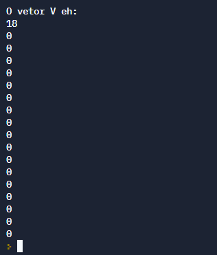

Boa tarde, estou tendo um problema na resolução desse exercicio:
Faça um programa em C que lê uma matriz M[6,6] e um valor A e multiplica a matriz M pelo valor A e
coloca os valores da matriz multiplicados por A em um vetor V[36] e escreve no final o vetor V.

@sthefanes245
  Em 12/02/2022 às 21:00, sthefanes245 disse:
for(i = 0; i < lin; i++){
for(j = 0; j < col; j++){
V[k] = M[i][j] * A;
Expandir
Você se esqueceu de incrementar o valor de k, para acessar as demais posições do vetor.
Antes de tudo, inicialize o valor de k:
int k = 0;
V[k++] = M[i][j] * A;
#define lin 3
#define col 3
#define tam 18
Expandir
3*3 = 9, a matriz tem 9 elementos, não 18.
#define lin 3
#define col 3
#define tam (lin*col)
@sthefanes245    Nesse código você não vai precisar de tantas variáveis ,  e também as variáveis de controle dos loop 's  podem ser criadas dentro do próprio loop  ,  e isso se você estiver usando um IDE / compilador moderno ,  e Ali depois da multiplicação você pode usar as próprias variáveis dos dois loop's para inserir o resultado na posição adequada do vetor , e poderia ser assim  :
for (int i = 0; i < lin; i++)         // cria a variaveL de controle do Loop
  for (int j = 0; j < col; j++)       // cria a variaveL de controle do outro Loop
    V[ i * lin + j ] = M[i][j] * A;   // Multiplica e insere o resultado no vetor
e seu código poderia ser assim  :
#include <stdio.h>
#define lin 6
#define col 6
#define tam lin * col
int main()
  int M[lin][col] = { 1,2,3,4,5,6,7,8,9,1,2,3,4,5,6,7,8,9,
                      1,2,3,4,5,6,7,8,9,1,2,3,4,5,6,7,8,9 };
	                 // cria e incializa uma matriz com esses valores
  int V[tam] = { 0 };
  int A = 0;
      printf("Informe os valores da matriz M[%d][%d] ", i, j);
      // scanf("%d", & M[i][j]);        use sem esse scanf apenas para testar
      printf("%3d\n",M[i][j]);
  printf("\npara Multiplicar pelos numeros na Matriz\n\
	      \rInforme o valor de A ");
  scanf("%d", &A);
      printf("%3d ", M[i][j]);
    printf("\n");
  printf("\nO vetor V eh :\n\n");
  for (int i = 0; i < tam; i++)
    printf("vetor[%3d] =%3d\n", i,V[i]);
  return 0;
  Em 12/02/2022 às 21:15, Lucca Rodrigues disse:
@sthefanes245
int k = 0;
Aliás:
#define lin 3
#define col 3
Expandir
sim, eu usei esses valores só pra facilitar na hora
