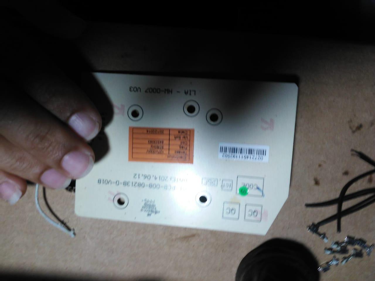

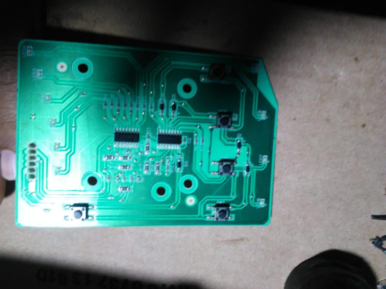

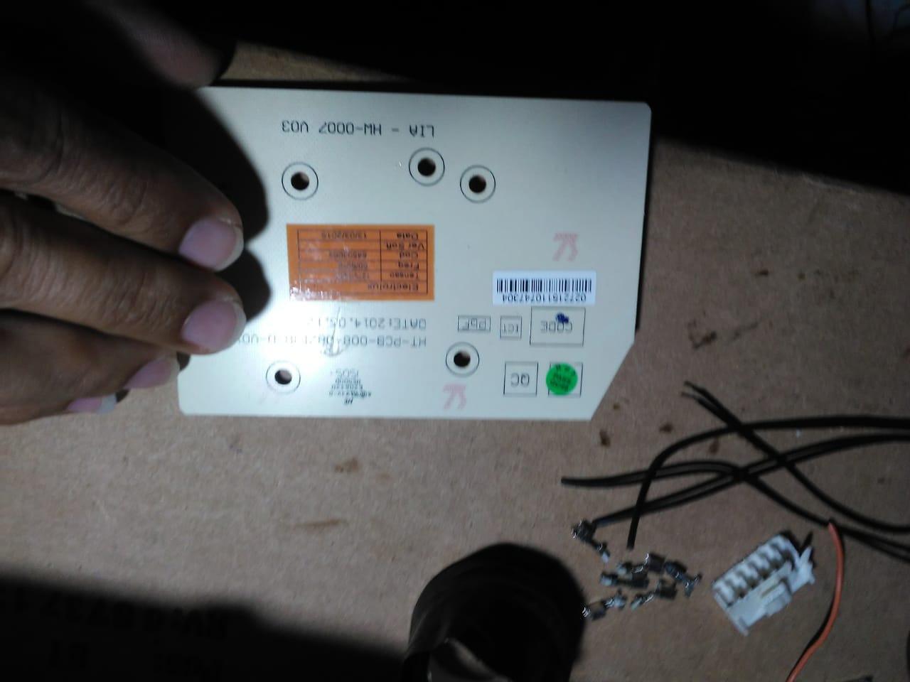

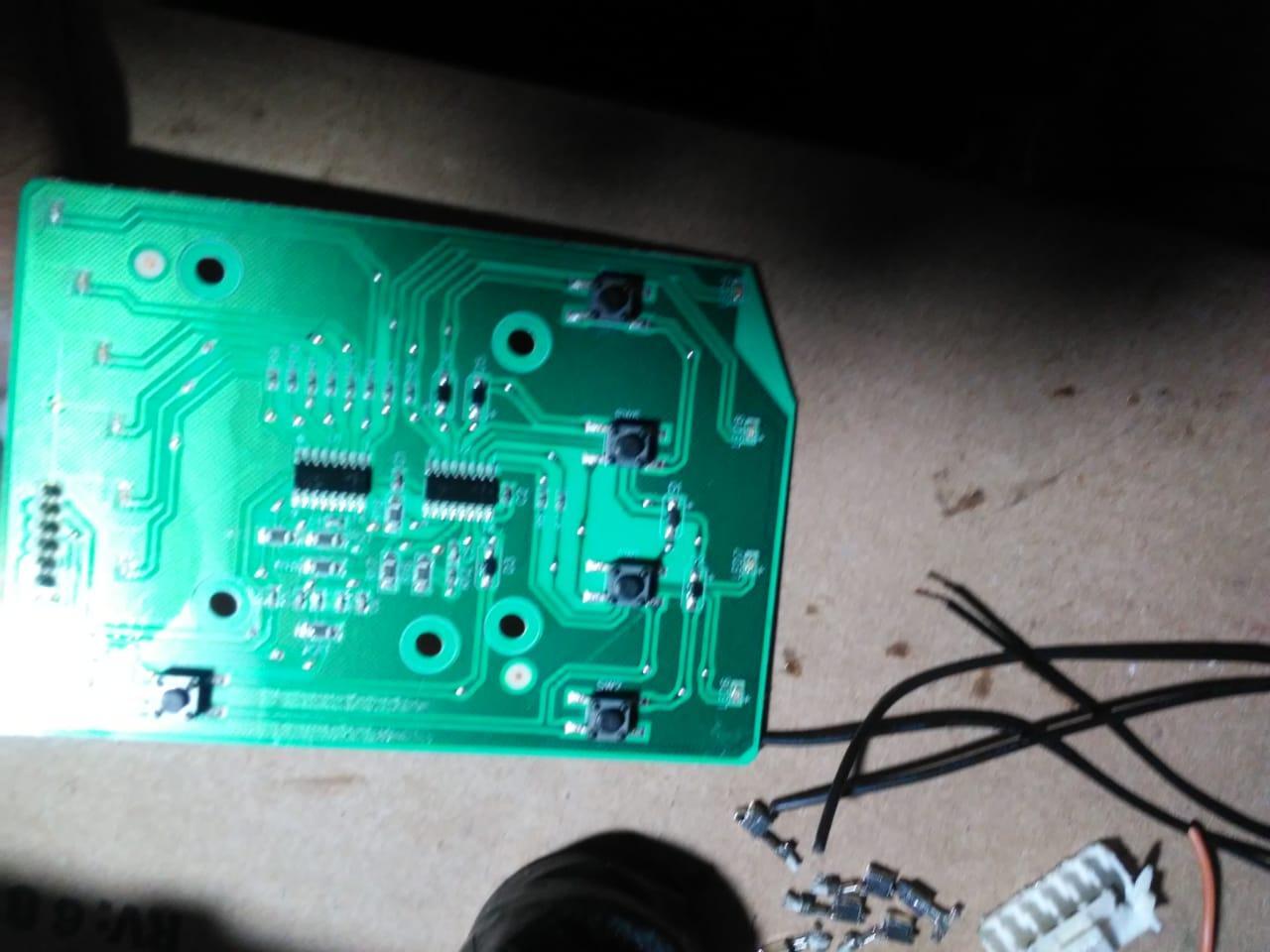

amigos eu estou trabalhando com duas maquinas eletrolux e ambas foram atacadas por ratos e os fios foram roídos por completo. então retirei as duas e acabei misturando kkk agora gostaria de saber se é igual? e se não é. gostaria de saber se pode causar problema?

sobre olhar eu olhei e o ci é hc595ag nas duas, mais o restante dos dados é diferente. procurei na net e não encontrei o restante da descrição
7kg ( hc595ag ak24e33 ) a de 10kg (hc595ag ak13e31 )
eu arisquei e testei e deu certo.

o CI é hc595ag nas duas, mas o restante dos dados é diferente
Eles significam algo da linha de produção.

Em 06/03/2022 às 21:57, orieva disse:
Esse ci é igual independente desses restantes de dados diferentes. Ele é apenas um decodificador tipo shift register.
Eles fazem a mesma função nas duas placas sem diferença nenhuma.
Os códigos diferentes são referentes a datas, locais de fabricação e número do lote, ou seja, nada relevante pra sua análise.
Quem manda na placa é o micro controlador que está ao lado, talvez ele possa ter alguma diferença, ou também seja igual mudando somente sua programação interna.
Nas placas tem um código de barras e uma referência de data, tenta se localizar por elas. Veja quem é a máquina mais velha e a mais nova.

19 horas atrás, Renato.88 disse:
beleza.
eu testei as duas na maquina é não vi nada de diferente acontecer. só se for na hora de usar as programações venha aparecer aguma diferença.
