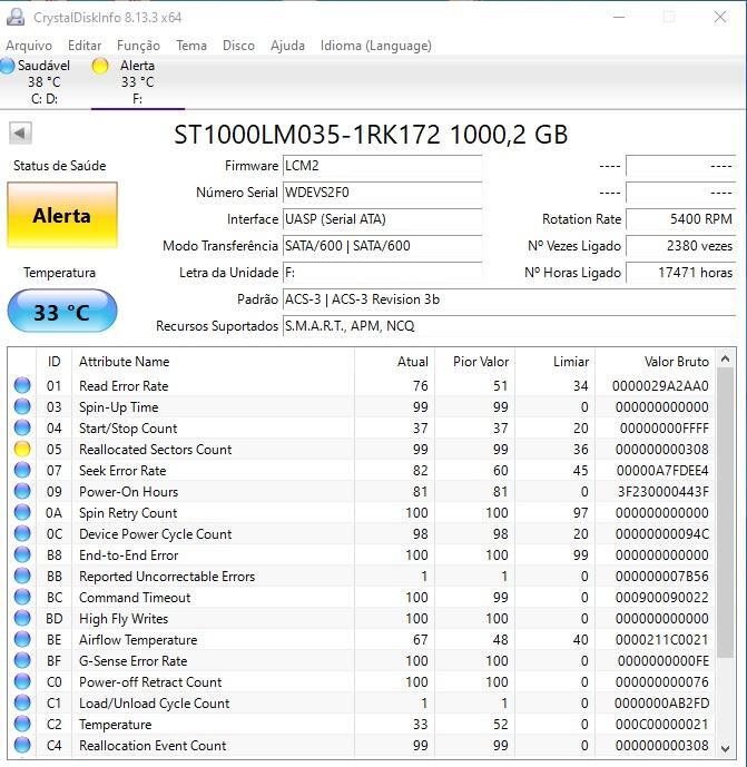

Boa tarde Galera , beleza? Tirei alguns HDS de um note q troquei e passei o programa.
Um deles deu ALERTA..   Queria saber o que quer dizer isso,  ele pode estar com problema físico ?
Queria vender, mas desse jeito não vou vender algo com problema.
O que seria esse alerta.     Eu passei o outro e estava 100 % saudável
"Reallocated Sectors Count" = Já existem bad blocks físicos no seu HD que foram marcados para não serem mais utilizados (por exemplo, é um campo minado onde as bandeiras já foram colocadas indicando onde estão as minas).
Como são danos físicos, não há forma de corrigi-los, apenas marca-los para não serem mais utilizados, sendo que o "reallocatec sectors count" indica setores defeituosos já marcados.
Como estes programas são bastante suscetíveis a falsos negativos, é importante fazer um teste para garantir que não existem, de fato, setores defeituosos que precisam ser marcados para não serem mais utilizados, e para isto, faça o seguinte:
Abra um CMD como administrador e digite CHKDSK /R, tecle Enter, tecle S e enter novamente e reinicie o PC. Esse comando irá analisar o HD por completo em busca de setores defeituosos, marca-los para não serem mais utilizados e tentar reparar eventuais arquivos corrompidos (o procedimento pode levar algumas horas para ser concluído, seja paciente e não interrompa o processo).
NÃO FAÇA ESSE PROCEDIMENTO caso você esteja num dia em que a rede elétrica se encontra instável (como em dias de chuvas fortes e/ou caindo raios)

Boa tarde, tudo bem ?Esse é um HD q foi usado em um notebook. ele é um seagate sata III.  Agora eu coloquei ele em um CASE USB para fazer o teste nele e se estivesse tudo 100 % ia vender ele.
Como fazer este teste do CMD em um HD EXTERNO ??
Bom dia, tudo bem ?  mas como faço para selecionar o HD externo no cmd?

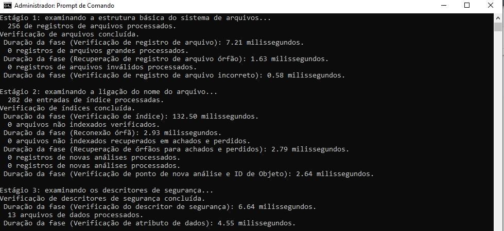

Bom dia, beleza? Fiz o processo,  em anexo o print do resultado.
O que diz o resultado.
Obrigado e aguardo

Boa tarde, tudo bem ? Postei o resultado.. o que me diz do teste que fiz por CMD.
Obrigao.
