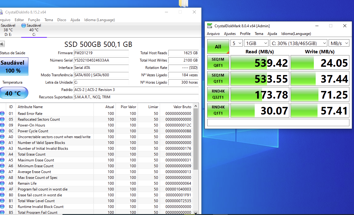

@GuilhermeGB Então, eu recentemete comprei um SSD Goldenfir de 500gb e este que estou usando para download. Fiz testes nele e o resultado foi normal, veja: image.thumb.png.34d09e92a940d8e26e9d823a2decedf0.png
Acabei de perceber que o "write" não está normal. Vou refazer o test mais duas vezes para ter certeza.
@GuilhermeGB  Realmente, fiz outro teste e chegou a 150mb. Não faz muito sentido pra mim.

Se conseguir manter os 150 MB/s ainda não te atrapalharia, o problema é que ele pode estar com instabilidade pra manter a velocidade. Alguns SSDs podem sofrer com bug de firmware, certos fabricantes até disponibilizam atualização (não sei como é feita), o problema é que não sei se esse tipo de suporte é fornecido por essas marcas do Aliexpress. Se você tiver um HD secundário faça o download pra ele pra saber se o problema continua.
