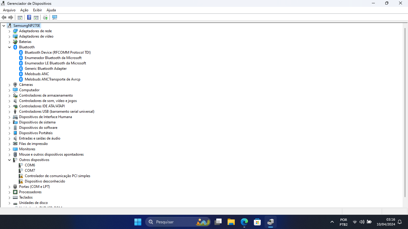

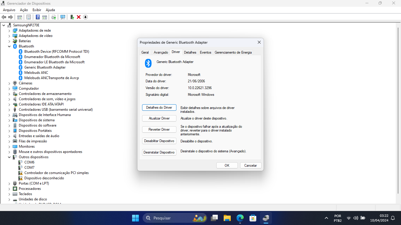

Sugiro que faça os passos descritos pelo @bugiga e também execute o comando SFC /scannow no CMD como administrador (vai demorar um pouco, mas após terminado o reparo, reinicie a maquina.) Funcionou no meu SAMSUNG NP270E4E KD6BR, tanto no W10 como no W11. Quando o PC religar, seu Gerenciador de Dispositivos deve se parecer com algo assim (exclui-se "Melubuds" pois é meu fone que esta conectado):
Deve funcionar 🙂 *Edit: Note que estou com Dualboot (dois windows), fato curioso é que no Windows11 funcionou mesmo com o driver instalado sendo o Generico Bluetooth Adapter datando de 2006.image.thumb.png.282c9176d561de755d77801bd68ea6d7.pngimage.thumb.png.edcaa1d094ff466f3ed9f4a9e5ddc624.png
