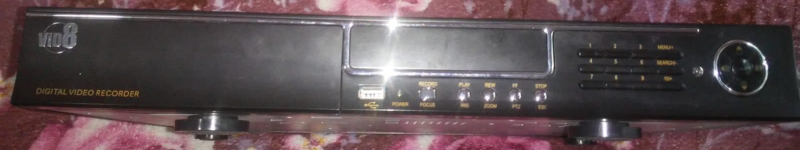

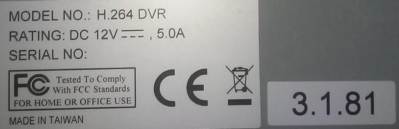

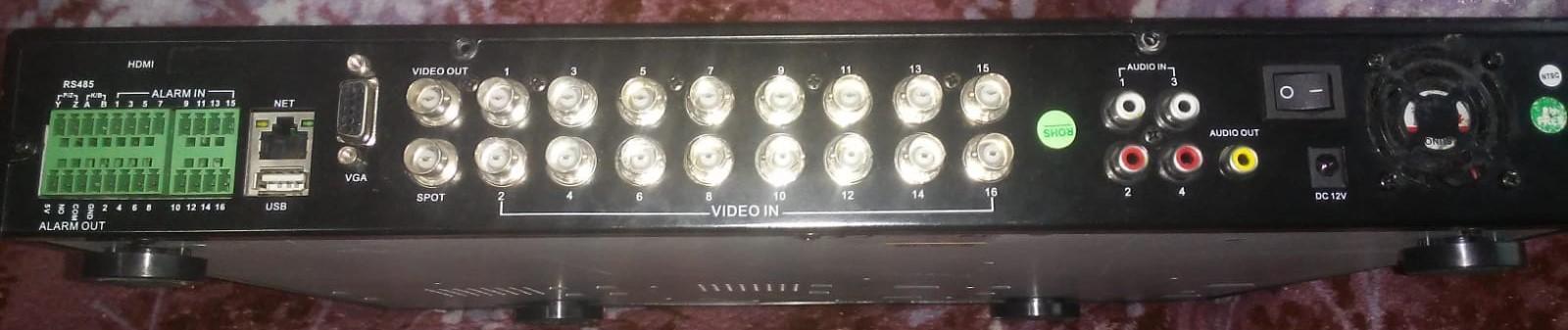

Ganhei recentemente esse DVR da foto, o qual não consegui localizar qual modelo realmente é.
Mandei email para a empresa cujo nome está na frente do DVR (Vid8), mas não obtive retorno.....acho que deve ser pelo fato do aparelho ser antigo né...não sei.
Eu gostaria da ajuda dos senhores, pois sou leigo nesse campo, sobre qual tipo de câmera comprar para utilizar nesse DVR. Fiquei um tanto intimidado com a quantidade de tipos diferentes de câmeras e compatibilidade com aparelhos DVR. Esse que ganhei é antigo e por isso resolvi vir aqui tirar essa dúvida.
Será que vale a pena colocá-lo para funcionar? É pra casa mesmo...quintal grande etc...
Desde já agradeço.

Me parece ser um DVR pra câmeras analógicas, hoje em dia é bem difícil encontrar câmeras analógicas boas e com garantia.
Recomendaria procurar câmeras 4 em 1 que possui dentre as tecnologias a compatível com seu DVR, só não esquece de pedir pra loja te mandar a câmera já no modo analógico (CVBS) pois ela vem em sua maioria na tecnologia HD.

Gratidão Ghost.
Eu descartei esse DVR recentemente e adquiri um outro, também analógico, porém pouca coisa mais moderno....suporte a app de celular, HDMI etc.
Dei sorte de ter uma loja especializada perto onde moro e aconteceu exatamente o que me recomenda.
Levei o DVR lá e o vendedor testou uma câmera dessas com várias tecnologias embarcadas. O modo analógico ou CVBS foi o que funcionou e ele já deixou a ligação pronta na fiação da câmera.
Foi ótimo.
A câmera em questão foi a CITROX CX 2920.
Muito obrigado.
