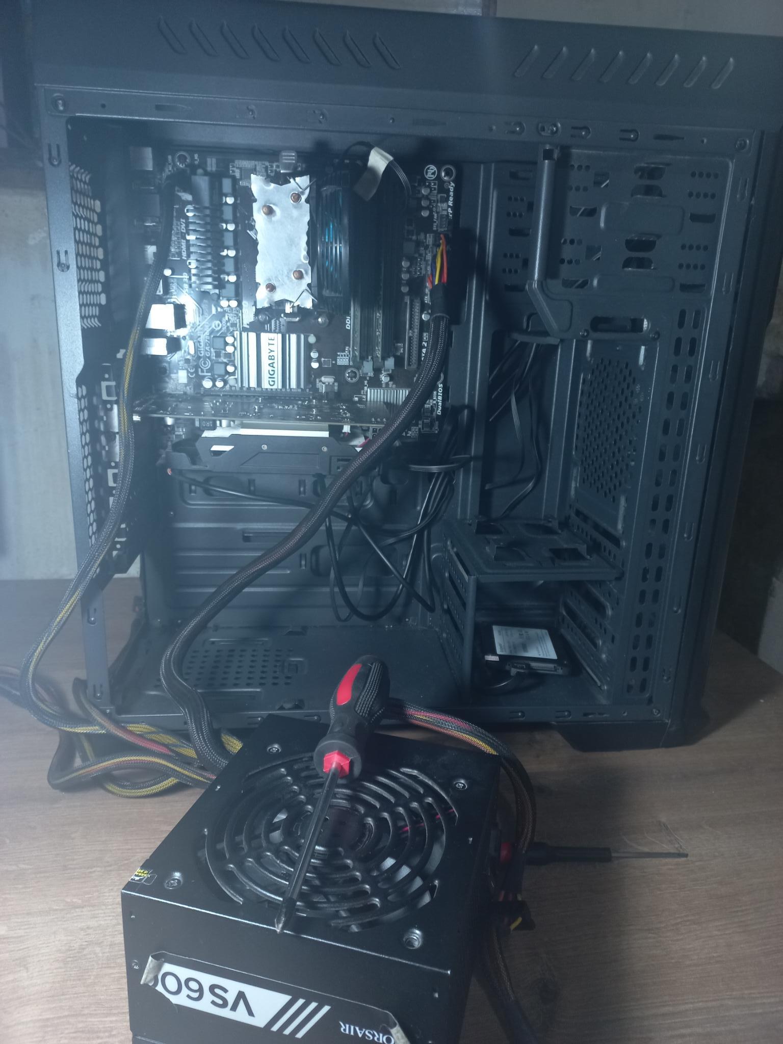

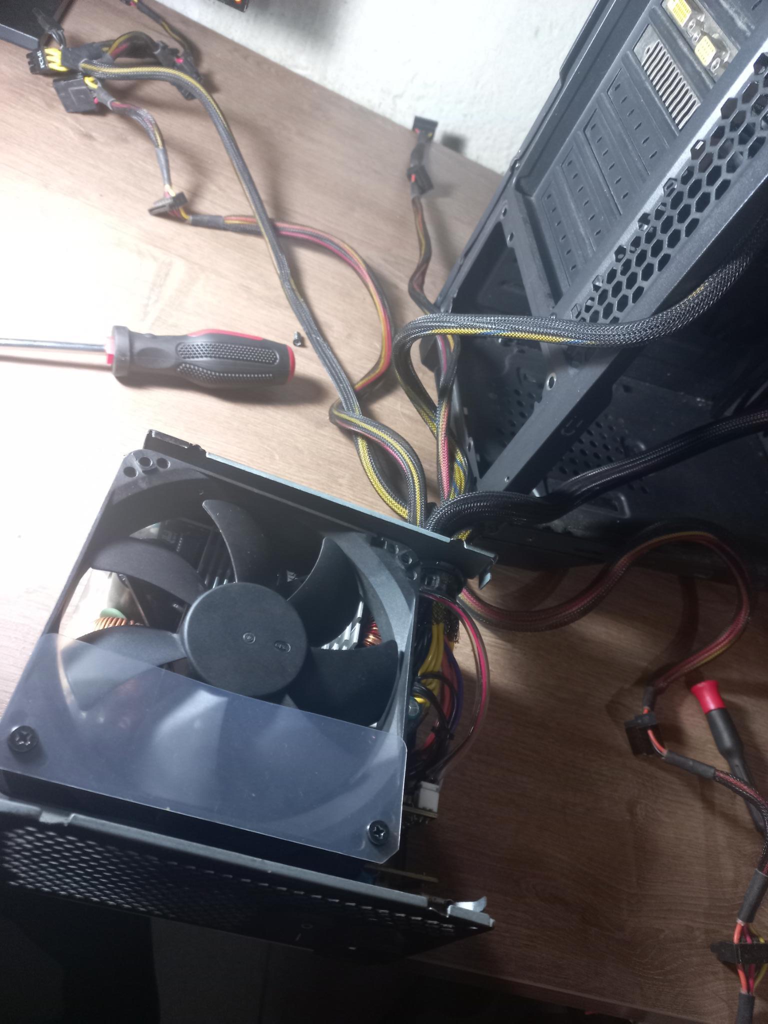

Bom dia, hoje fiz uma limpeza no meu PC, estava podre e aquecendo muito, minha configuração é GTX 750 TI 2GB, FX 8300, Fonte Corsair 600w, SSD 512GB e 16gb ram. Fiz uma limpeza cuidadosa, nisso também limpei a fonte internamente, nada muito cabuloso só com o pincel devagarinho e aí na hora de ligar montei ele todo tranquilo, porém a fonte fingiu que ia ligar o cooler e n ligou, só girou por meio segundo e parou, mas os outros hardware estavam funcionando corretamente, nisso remontei ele, abri a fonte dnv, verifiquei os pinos até da placa-mãe com receio mas nada, e sai li em alguns fóruns que o cooler da fonte só gira quando necessário depois de uma certa temperatura, tentando forçar isso liguei o PC e entrei direto no BF5 que é um jogo que exige bastante do meu PC e mesmo assim ela não girou, alguém sabe me dizer o que pode ser? Se é normal, se pode dar problema, qualquer coisa...

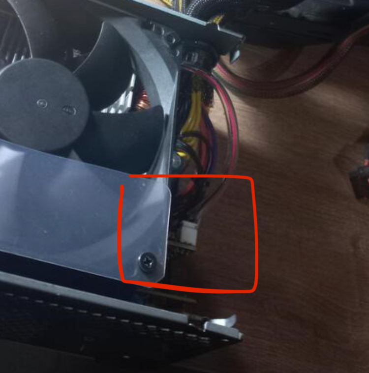

Pode ter soltado ou quebrado o cooler da fonte, não tenho certeza como são ligados esses cabos na fonte.

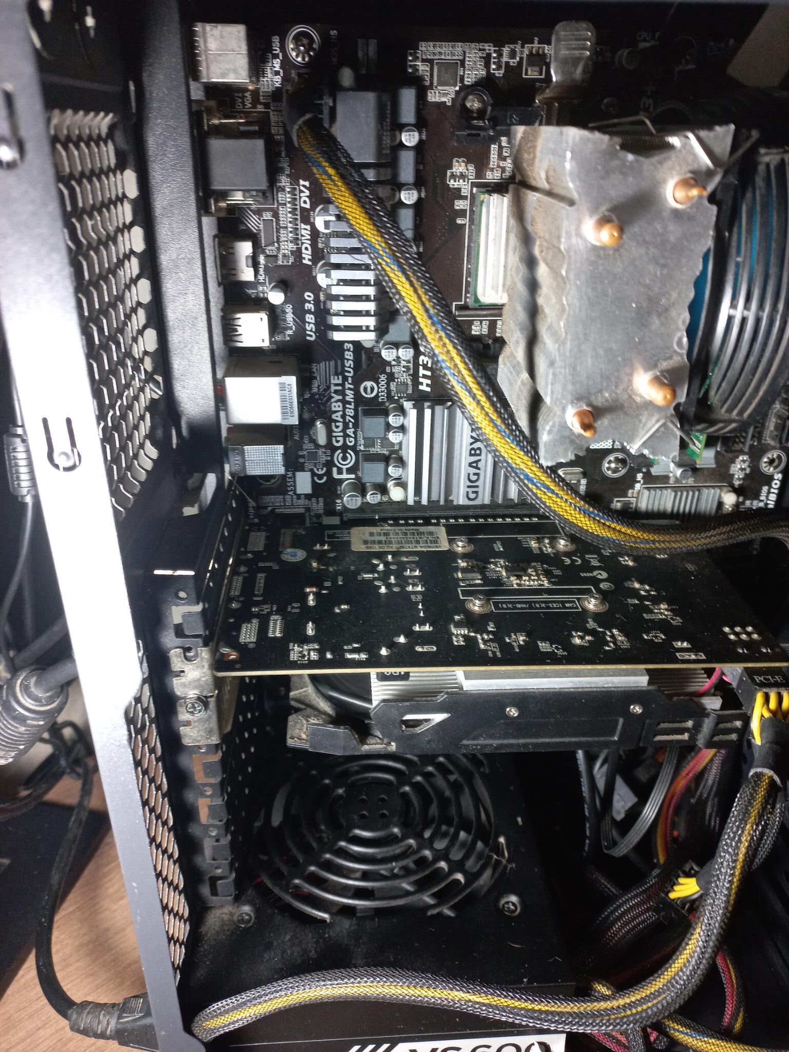

@Drews Bitencourt Tem uma foto que a fonte está com o cooler virado pra cima, quando no gabinete a fonte é na parte inferior ela deve ser instalada com o cooler virado pra baixo.
Quando você abriu a fonte pra fazer a limpeza pode ser que tenha desligado o cooler sem querer ou algum fio ficou encostando na hélice.
