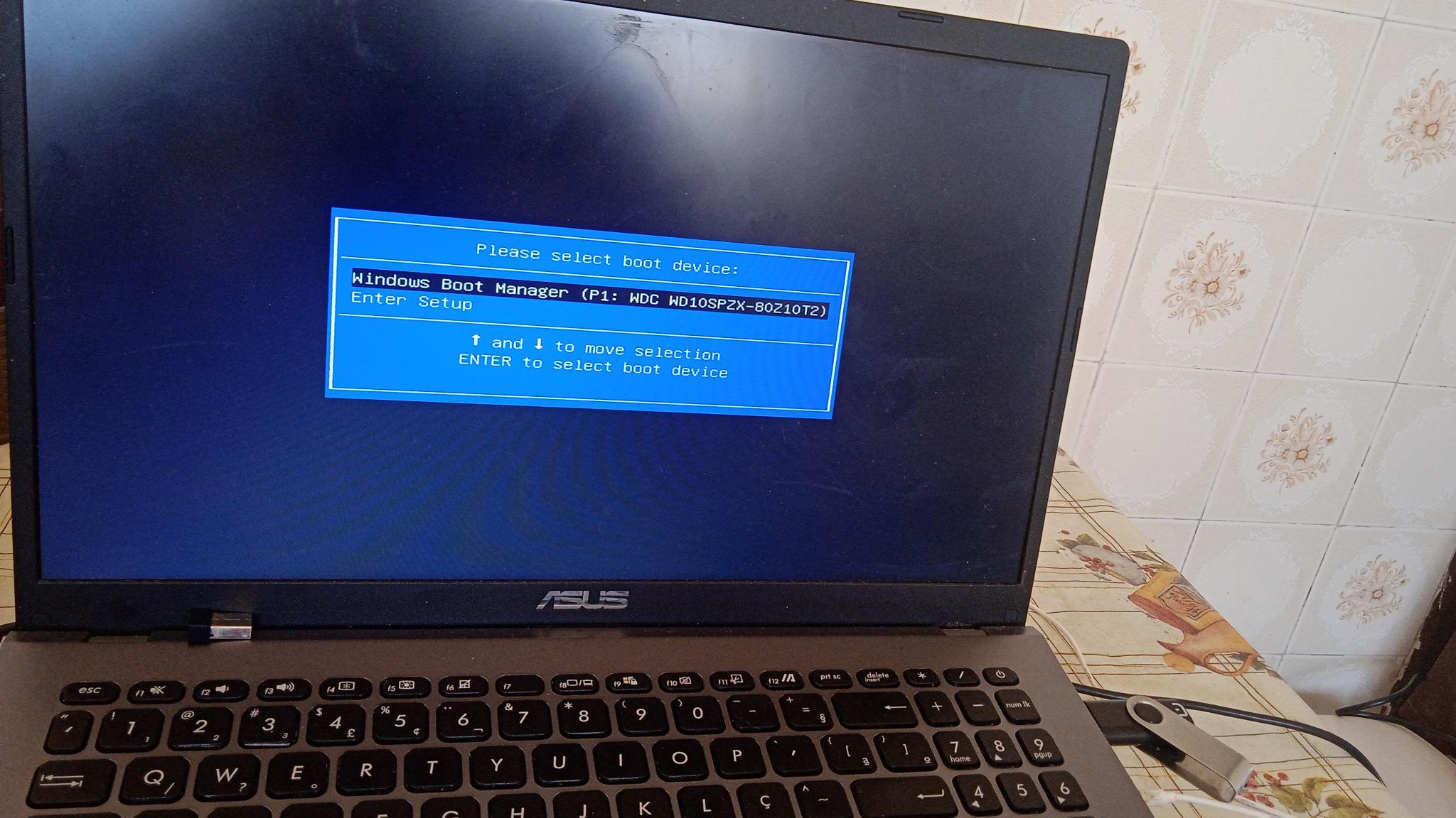

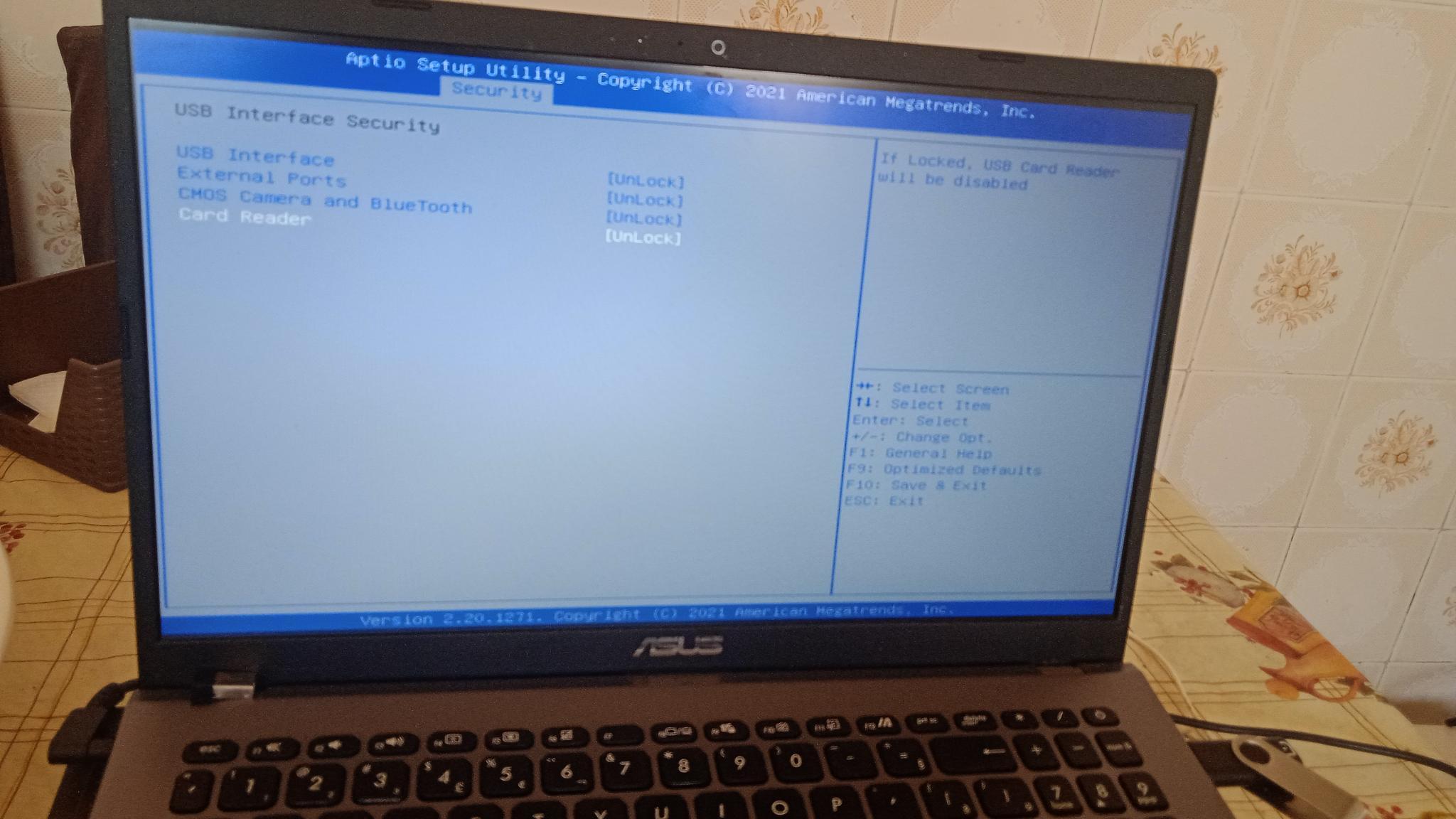

Só que, essa ***** tá tão esculhambada, que NEM ISSO essa *****  me dá a opção. Só me mostra opção de dar Boot pelo Windows (no caso o HD interno, que na BIOS nem tá com o nome de HD, mas, sim, com o nome do Windows).

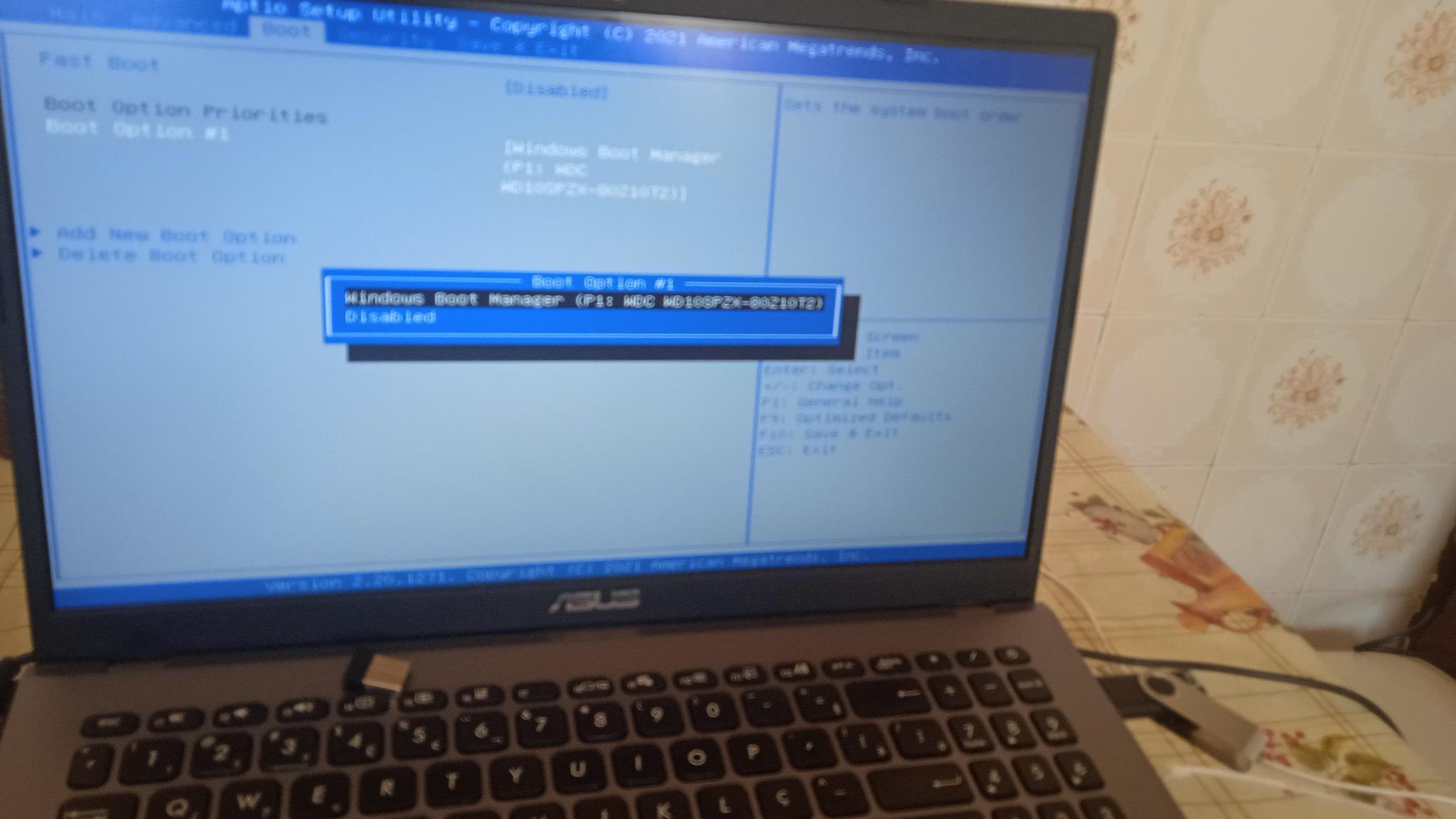

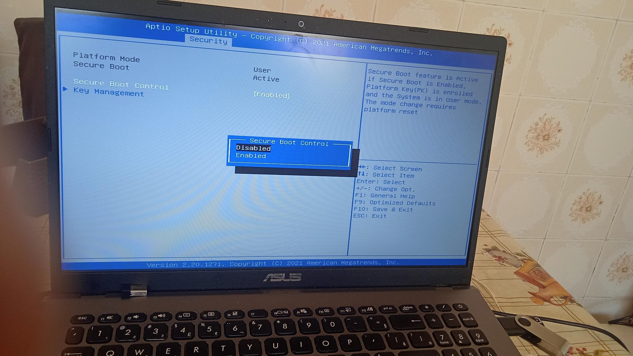

Eu já tentei de tudo, alterando as opções na BIOS, de 'Security Boot', 'Fast Boot', 'criar novo Boot', e o *****aquatro, mas NADA resolve. Nunca aparece a opção de escolher como Boot o USB. Baixei do site da ASUS, nommodelo do Notebook, e instalei a atualização da BIOS (a primeira coisa mais lógica a se fazer), mas nada mudou.
EDIT: Também teria a opção (se fosse num Desktop), de tirar a bateria da placa-mãe e ver se, resetando a BIOS, voltaria a aparecer (pois, teve uma única vez que chegou a aparecer, mas logo do início quando estava testando um pendrive bootável com o Ubuntu), só que, não posso abrir o Note por estar na Garantai [extendida, que comprei]; pensei também que seria possível resetar através de tirando a bateria do notebook, e desarregando a bateria da placa-mãe, só que esse notebook tem a bateria vedada (não dá pra acessar sem abrir - e perder a garantia).
Inocentemente eu abri um chamado no 'MyAsus', o Suporte da ASUS, mas como de praxe os retardados nem leram a minha mensagem (explicando claramente que o que queria era poder escolher a opção de dar Boot pelo USB), e os caras me mandam tutoriais de como tentar resolver problemas com identificação de dispositivos nas Portas USB (que não é o caso, pois estão fucionando perfeitamente dentro do Windows).

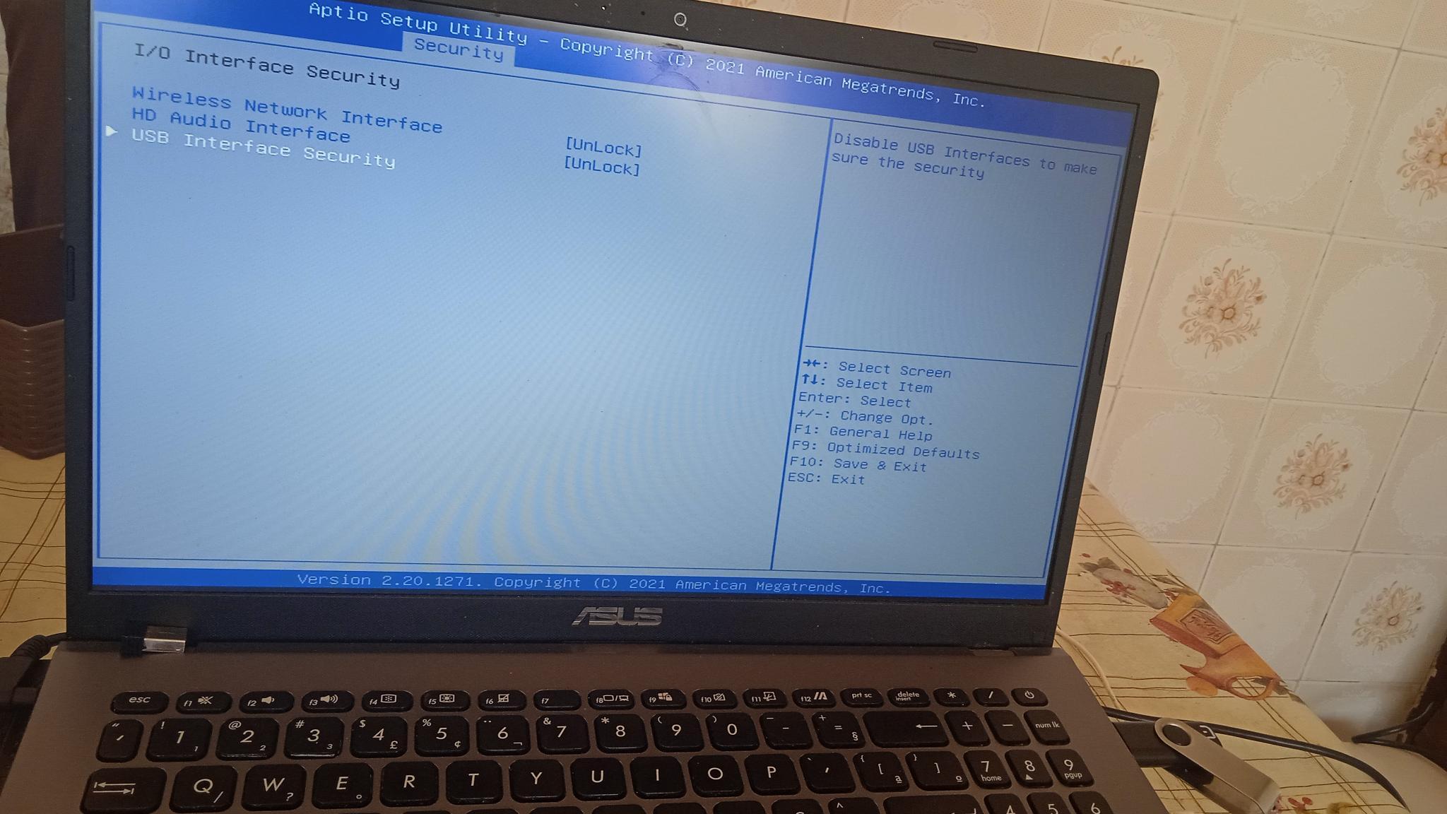

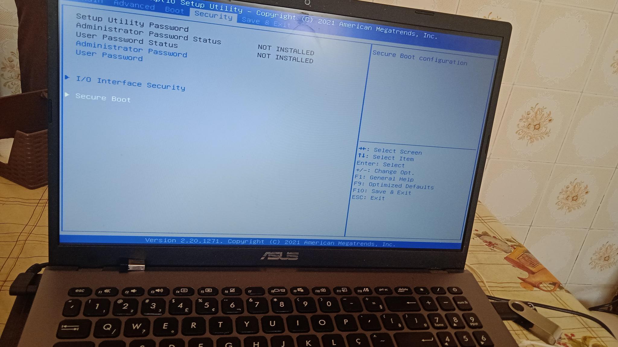

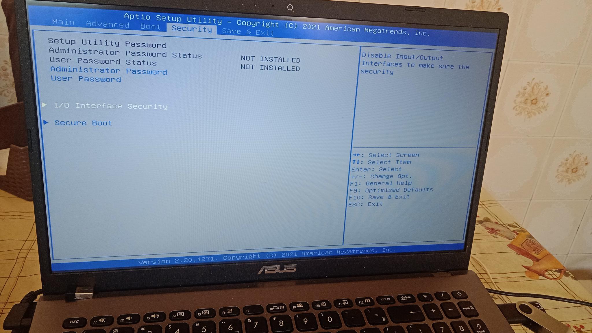

Seguem fotos da BIOS e das opções que disse aqui (e outras mais, que saí fuçando, por terem no nome o termo 'USB', mas nada mudou e as voltei para as configurações inciais).

@Math.Pi beleza, mas dá pra ver que só tem a opção de 'Windows Boot Manager'?
E chegou a ler o post? Independentemente de estar embaçada a última imagem, consegui passar pelo texto qual o problema? (porque às vezes fui prolixo, e tal). Tem alguma ideia de como posso resolver?
@Math.Pi Sim, tem esse de Adicionar , mas, como disse no post, tentei 'criar' (o certo seria 'adicionar', mas não lembrei na hora como estava escrito), mas lá dentro dessa opção tem que escolher o caminho pra o Boot, e, novamente, não aparece o pendrive, mesmo estando espetado, como na foto).
O lance é que, realmetne, não vejo muita saída, parece que a BIOS simplesmente não está enxergando o dispositivo na USB, mas, lembrando, que no Windows nada de errado!

A última imagem está embaçada.
De fato junto com ela, são as imagens de main e advanced que poderiam fazer [tentar] te ajudar. As vezes aparece na inicialização [da BIOS] uma opção para escolher o boot ... algo como f12... experimenta todos os f 's
Vi no embaço algo que parece "boot options prority" ...  o que tem dentro dele?
Então, essas opções de escolher o Boot eu já vi, e como disse no título do tópico, a BIOS não reconhece.
Mas, para tirar qualqurr dúvida, vou tirar foto e postar de todas as telas  da BIOS, pode ser?
Pode  ... mas editei o post com a questão acima .... 😁

Bem, vou fazer isso de ISO ou DD, mas, Não é algo com da BIOS com o pendrive em si porque (penso eu): 1) o pendrive funciona de boas no Desktop, 2), antes, como editei o post, ela já tinha rechocido ele antes, mas não consegui dar o Boot por ele por causa da opção 'Security Boot', a qual desabilitei, mas daí, não voltou a enxergá-lo, 3) agora estou com o SSD externo (com o Ubuntu instalado), e continua não enxergando a USB como opção!💁‍♂️
