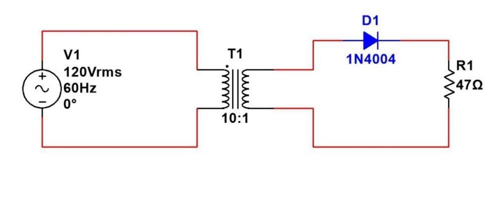

Tem poucos dados pra processar no meu eniac. Mas pra não passar batido, a dica que dou é: meça com multímetro os pontos que deseja... sejam lá quais forem. Pelo menos penso que teu professor pode não te dar zero.
@jamillyy_s2 ,
O termo VCC é muito antigo, e se aplica a circuitos transistorizados.
Via de regra, significa a tensão DC com a qual um circuito é alimentado, por exemplo, um rádio que use 3 pilhas pode estar descrito com alimentação VCC de 4,5 Volts.
Não confunda com tensão DC ( embora às vezes possa ter o mesmo valor ), e também não tem nada a ver com a tensão sobre a sua carga VRL, que não é uma tensão DC, e sim uma tensão semi-senoidal aplicada ao resistor, por causa do diodo que retifica apenas meia senóide.
