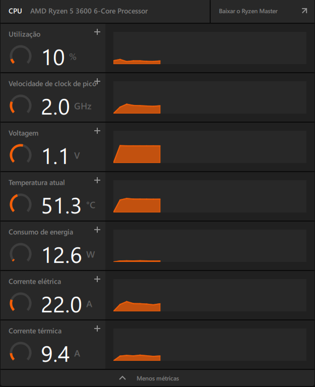

image.png.07e9c441b0551574c3a88084f097c7ee.pngimage.png.ebcfc4375d135f7f6742c2169aeb6a39.png
@Antony Carmelo  pra desfrutar do seu monitor basta estar em 144fps = 144hz, acima disso, você pode, mas o monitor não vai ler de forma alguma o fps a mais.
A temperatura ai pelos testes não é desesperador, ta ainda no limite, se vais mexer no cooler e no gabinete, ótimo, se preocupe em deixar uma boa ventilação dentro do Gabinete.

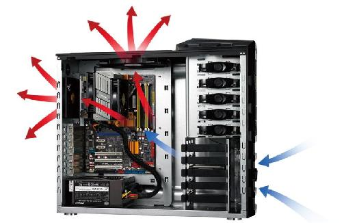

A ventilação ai tem que ser assim
Eu se tivesse no seu lugar, além de investir no cooler e gabinete com uma boa ventllação. fazia undervolt pra baixar essa tensão do processador que automaticamente vai baixar a temperatura e se for do seu agrado tem alguma opção no setup da sua placa-mãe pra travar todos os clocks em uma frequência só, assim não vai ter uns núcleos com uma frequência e outros com outras, vai ajudar nos jogos também.
