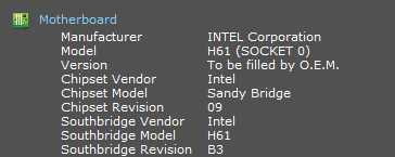

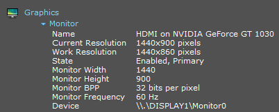

Bom dia, queria tirar uma dúvida em relação a troca de placa vídeo, quero saber no que devo me atentar ao comprar uma placa nova pra saber se ela é compatível ou não com meu computador. Me interessei por uma GTX 1060 6GB que vi no aliexpress, está com boas avaliações e não parece ser furada, porém não quero ir ás cegas e comprar algo que não sei se vai dar certo no meu pc. Atualmente eu uso uma GT 1030 com um processador I5 2400, bem antigo, tenho 8GB de memória RAM e a minha fonte é uma Redragon RGPS 500W 80 Plus Bronze e as informações da minha placa-mãe estão abaixo. Gostaria que tirassem essa dúvida minha, por favor.

@Azrael1 Essas placas H61 antigas costumam demandar atualização de BIOS para funcionar com placas de vídeo modernas como a GTX 1060. Fora esse fato, não há problema de compatibilidade.
Cuidado com essas placas do Ali. Muitas delas são provenientes de mineração. Há também as falsificadas. É preciso pesquisar bastante.

Entendi, vou procurar mais sobre a loja e as avaliações dos produtos que eles vendem, essa que eu achei estava por um preço bem bacana e acabei me interessando ainda mais quando fui procurar sobre o desempenho da placa. Muito obrigado amigo.
