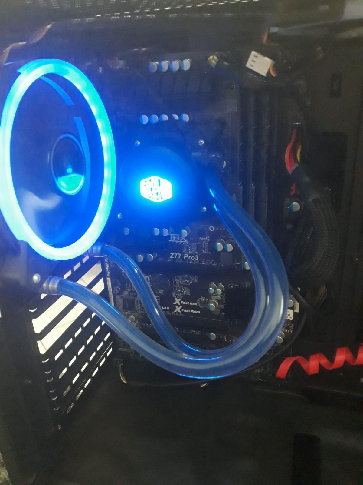

Bom, tive um Sangue Frio bastante problemático de 120mm por 1 ano e meio e tenho um Coolermaster de 120mm que vai fazer 6 anos. Cheguei a enjoar tanto dele que deixei no PC de trabalho da minha mãe, hahahah.
Troquei FAN, mangueiras, fluido e o led da bomba só para ficar mais bunitin. E ele segue vivo, vou pedir uma foto para ela e já posto. Definitivamente vale pagar um pouquinho a mais, visto que você tem hoje o MasterLiquid 120mm por R$:289,00 que é muuito mais eficiente que um PCyes 240mm e claramente dura mais.
Ela está lá bem plena com o 2600k não passando de 40c KKKKKK
Se for para durar apenas 3 anos cuidando bem, não faz sentido investir em um.
Segue a foto do vovôzinho:

Caramba, e bem bonito também!
