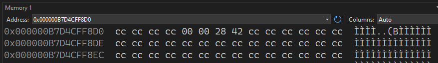

De todo modo usando especificadores %x serão valores abstratos e convertidos para o tipo dado pelo argumento para `scanf`.
  - Se ler 49534E4100 usando %08x em uma máquina comum Intel e ler em um char[8] vai ver que leu "ANSI", sem surpresas
  - Se ler 0x42280000 usando %4x na mesma máquina vai ler 42. em um float.
  - Se ler 0xff em um char[8] usando %s vai ler "0xff" como esperado. Uma string.
  - Se ler 0xff em um int usando %i vai ler 0. Nada mais.
EXEMPLO: Esse trecho de programa
    const char valor[] = "42280000";
    float      v_float = 0.;
    res = sscanf(valor, "%8x", (int*)&v_float);
    printf("res: %d, float: %f\n", res, v_float);
    const char ansi[20] = "49534E4100";
    char str[8]   = {0};
    res                 = sscanf(ansi, "%8x", (int*)str);
    printf("res: %d, string: \"%s\"\n", res, str);
    const char* xff = "0xff";
    res              = sscanf(xff, "%s", str);
mostra os 3 casos
res: 1, float: 42.000000
res: 1, string: "ANSI"
res: 1, string: "0xff"

Em mais uma tentativa de explicar isso, veja um exemplo usando o debugger da MS: com o programa rodando, veja a memória no printf() logo depois da chamada a scanf.
Não sei de sua experiência com essas coisas, seus posts não foram suficientes para eu ter uma ideia, mas imagino que saiba usar o gdb além do gcc, por exemplo.
    float      v_float = 0.;
    res = sscanf(valor, "%8x", (unsigned int *)&v_float);
Essa linha mostra o endereço de v_float num debugger, com o programa parado nessa linha:
Então você vai lá na memória e examina esse endereço:
e vê que o valor da string em hexa foi simplesmente lido como valores abstratos e copiado para o endereço de v_float no endereço terminando em D4...  scanf fez isso, na linha anterior: antes dela v_float valia zero.
Entenda que esse é o modelo de memória x64, então os ponteiros tem 64bits, e o programa está rodando numa máquina Intel não Itanium, então Little Endian. Se não souber o que são essas coisas abra outros tópicos.
Essa é  a "fonte". Espero que possa entender. No caso de o alvo ser um int daria na mesma: os bytes são apenas transferidos. scanf() é uma mão na roda.
