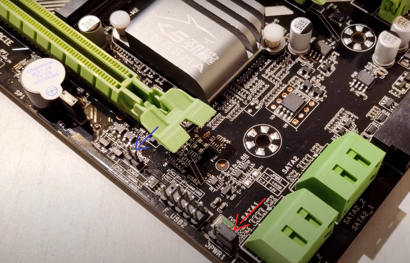

Na verdade depois que dei uma olhada e pesquisada descobri que essa peça preta(na seta vermelha) estava onde está a seta azul, fazendo a BIOS reiniciar toda hora e não ligar o pc, mudei eles de lugar e ligou sem problemas, só que agora toda vez que ligo o pc bepa liga os led e gira as fan, depois desliga e liga dnv e bepa ai sim liga o pc e da vídeo. Sabe me responder o que é ou devo criar outro topico e tentar descobrir?

Boa tarde colega, esses pinos aí "power" pelo que eu saiba é onde liga o botão de liga/desliga(que vem do gabinete- é uma chave que só faz contato, não fica ligado o tempo todo). Como o colega disse, teste sem, se a MB estiver fora, coloque a peça preta(é um "jumper"), mas tire em seguida

@PedraX @Marcelo_gs @Mateus EduS minha fonte chegou, comprei uma boa dessa vez, agora o unico problema que eu nem sei se é problema é que quando ligo o pc bepa assim que aperto o powe, dps ele desliga, liga dnv e bepa, passa um pouco e bepa dnv e da vídeo, toda vez esse mesmo processo
@PedraX eu ainda não entendi o que fz ksks pode explicar citando as peças da foto?
37 minutos atrás, Felipe Marciano disse:
Com todas as peças na MB(CPU, memória e VGA) e o fonte ligado na MB, naquela setinha vermelha da imagem, você vai "fechar" o circuito(é o que o botão liga/desliga no gabinete faz).
Como  "fechar" o circuito"? você pode colocar e retirar rápidamente o "jumper", como é desajeitado fazer isso com tudo funcionando voce pega algo metálico(de tamanho pequeno, tipo clips de papel, ponta de chave de fenda, etc- ), e toca rápidamente nos pinos, dê uma treinada antes. atenção: só pode tocar nos dois pininhos, nada mais.
Deveria ligar.
