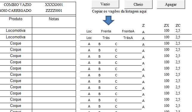

Estou enviando 2 planilhas uma vazia e uma preenchida. Em ambas eu pus uma macro para abrir apenas o userform1 e depois a planilha, eu criei códigos para que no userform1 ao preencher os quadros de texto preencha as linhas h2 e h3, ao preencher essas linhas existe uma macro que abre um arquivo e exclui algumas colunas, copia os dados dessa planilha que foi aberta através da macro e cola os dados na planilha teste que estou enviando ( com base no valor que preencho na célula h2 – macro no botão vazio) e outra macro que com base na informação que eu preencho no userform1, vai para a linha h3 e a macro copia valores de um outro arquivo que é aberto automaticamente e cola na minha planilha teste.
O meu problema é que através do botão quando eu abro a planilha as macros funcionam perfeitamente, mas não funcionam quando eu clico em imprimir no botão do userform1 que é aberto automaticamente ao abrir a planilha. Pode me ajudar?

@Midori A minha planilha atual possui o user form que abre automaticamente com a planilha e dois botões dentro da planilha, o botão vazio, que roda a macro para abrir um arquivo csn e copiar dados e colar na minha planilha do exemplo, e o mesmo acontece para o botão cheio, porém com o outro arquivo e em outro local. Porém quando eu tento que essas duas macros sejam rodadas automaticamente atraves do botão imprimir a função de copiar e colar acontecem antes de abrir o arquivo em csv e gera erro.
