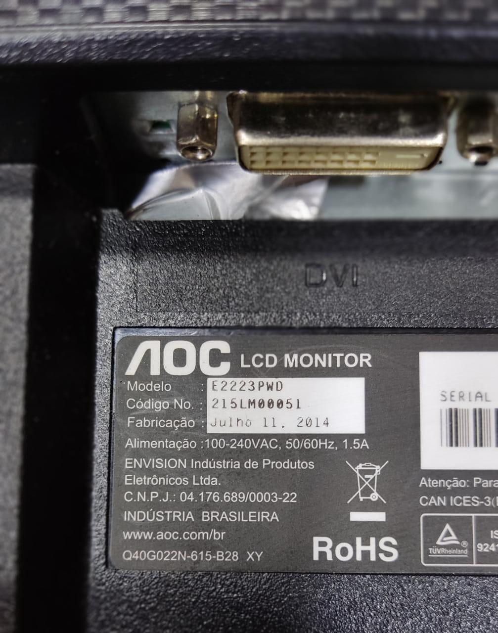

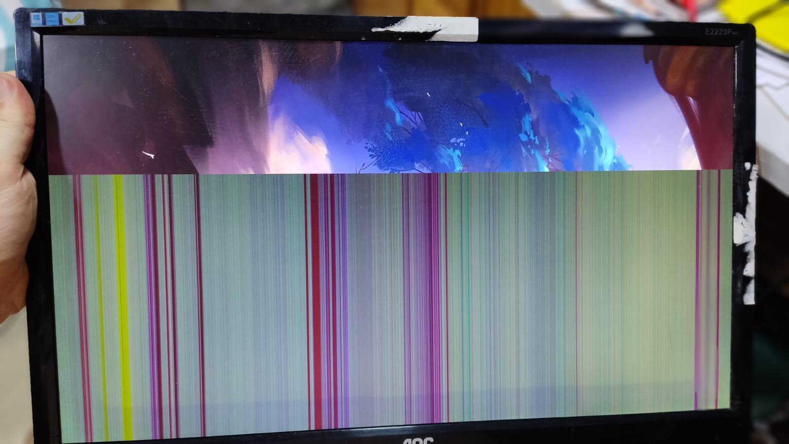

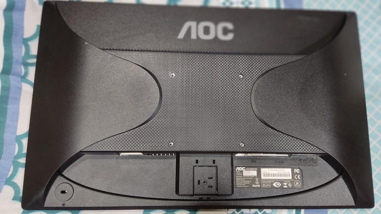

Fala pessoal, queria uma ajuda, meu pai "ganhou" esse monitor de onde ele trabalha, ele tentou levar para consertar e falaram que não tem conserto pois a tela dele está quebrada e não vale a pena o conserto, queria saber se é isso mesmo, pois acho que não deram uma analisada correta, aqui no meu bairro não tem um técnico decente para analisar isso corretamente, queria saber se realmente posso trocar essa tela ou não vale a pena.

@TheCortines Pode ser algum defeito no flat que liga a tela a placa ou no próprio LCD, mas pelo valor de um monitor desses usado as assistências nem querem mexer, se for a tela ela as vezes custa mais cara ate que um monitor usado...
Do ponto de vista da assistência não é vantajoso arriscar fazer uma gambiarra pra soldar um flat solto,  pois esse tipo de serviço tem alto risco de estragar a tela, e ai a assistência terá de bancar um monitor, fora o risco do monitor arrumado queimar na garantia.
